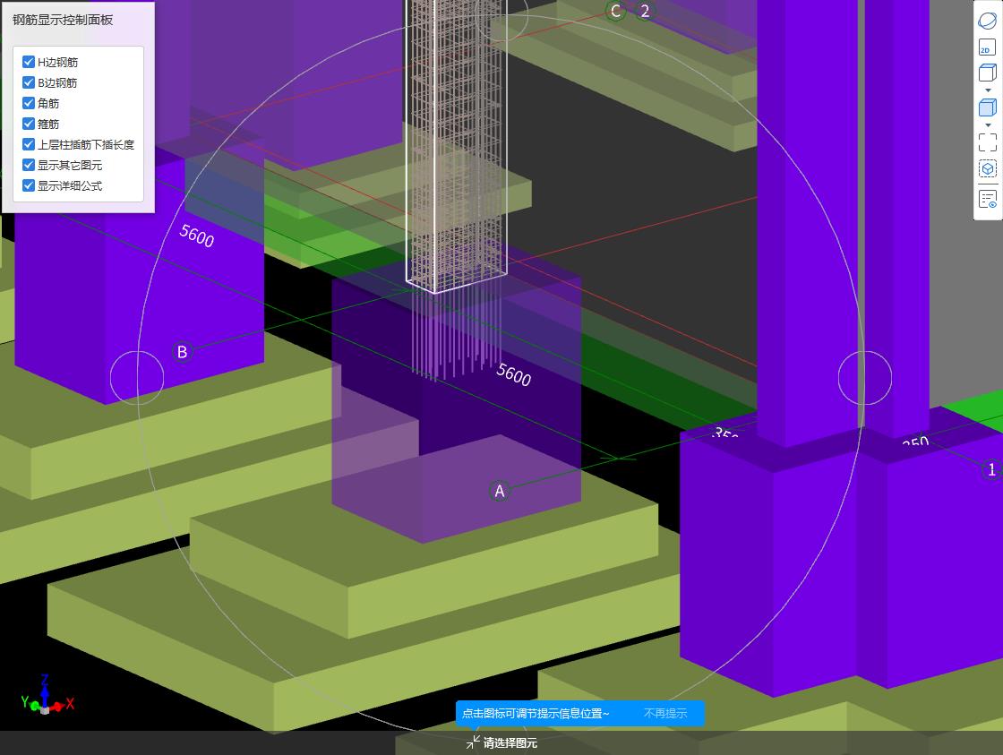

  • 請問獨立基礎短柱上面的KZ怎么錨入獨立基礎底呢?
    獨立基礎短柱我用框架柱畫的,上方的柱也是框架柱畫的,但是錨不入獨立基礎底部,這種情況應該怎么辦呢?請大神們幫幫我,謝謝短柱
    2024-01-12 09:38:02 補充
    基礎底
    需要在編輯鋼筋調整長度
    2024-01-12 09:39:47
  • 框架柱,加芯柱
    2024-01-12 09:41:08
  • 分別按獨立基礎及框柱定義繪制,柱屬性中鋼筋改縱筋錨固,匯總計算后,點編輯鋼筋,再修改鋼筋箍筋數量,鎖定構件處理。復制別人的
