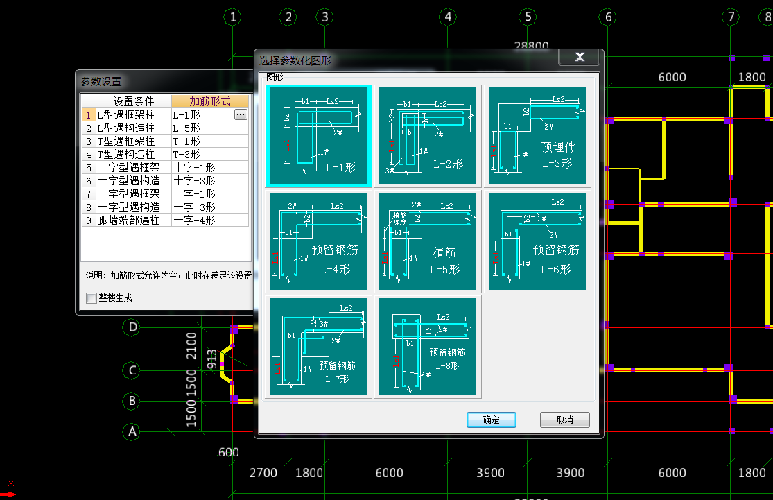

  • 老師,就是,這幾個地方沒有理解
    1.這個自動生成砌體加筋,您說的框架結構中砌體加筋的形式你選擇遇框架柱的為植筋,遇構造柱的空下,這樣就是只計算框架柱的植筋的,砌體結構中就是選擇你選擇的這一種的。。。。。。。
    您說的這個意思遇到框架柱植筋和遇到構造柱空下這個我沒明白啥意思,這個有L-1,L-2型,還有預埋件型,還有一個植筋型,這幾個怎么選擇呢?
    老師,我先在還有疑惑的地方是,假如說,我這個砌體墻不是設置的通長筋,然后,圖紙中讓設置砌體加筋,這樣,我是在設置砌體加筋時就要一同把植筋的給選擇了么,還是怎么處理呢
    砌體加筋
    我說的是加筋形式選擇
    但設置條件是都要根據你的圖紙設計選擇的,如T型、L型、十字型、一字型等
    您說的這個意思遇到框架柱植筋和遇到構造柱空下這個我沒明白啥意思,【就是不輸入信息】這個有L-1,L-2型,還有預埋件型,還有一個植筋型,這幾個怎么選擇呢?【遇框架柱選擇植筋,構造柱選擇1或2(1和2的鋼筋根數不同)】
    老師,我先在還有疑惑的地方是,假如說,我這個砌體墻不是設置的通長筋,然后,圖紙中讓設置砌體加筋,這樣,我是在設置砌體加筋時就要一同把植筋的給選擇了么,還是怎么處理呢【就是在自動生成砌體加筋的時候選擇植筋樣式處理的】
