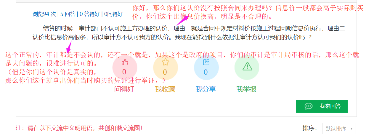

          結(jié)算的時候,審計部門不認可施工方辦理的認價,理由一就是合同中規(guī)定材料價按施工過程同期信息價執(zhí)行,理由二認價比信息價高很多,所以審計方不認可我方的認價。我現(xiàn)在能找到什么依據(jù)讓審計方認可我們的認價嗎  ?

    你好,看圖結(jié)算審計

  • 第一,要確定是審計部門還是中介審核。
    第二,要舉證品牌、廠家、數(shù)量、質(zhì)量等因素造成的價格差
    2018-12-27 09:53:37
  • 你按照市場價要有三方簽字認可的資料呀,你連這個都沒有誰認你的?。?!要有材料確認單!!!你就用嘴說這個材料市場價要比信息價高很多是不行的!你也是個做造價的,這你不知道?。?!
    2018-12-27 09:53:59
  • 你現(xiàn)在需要舉證:拿出有甲方、監(jiān)理方、施工方三方簽字蓋章的有效認質(zhì)認價單才可以的。
    2018-12-27 09:59:07
