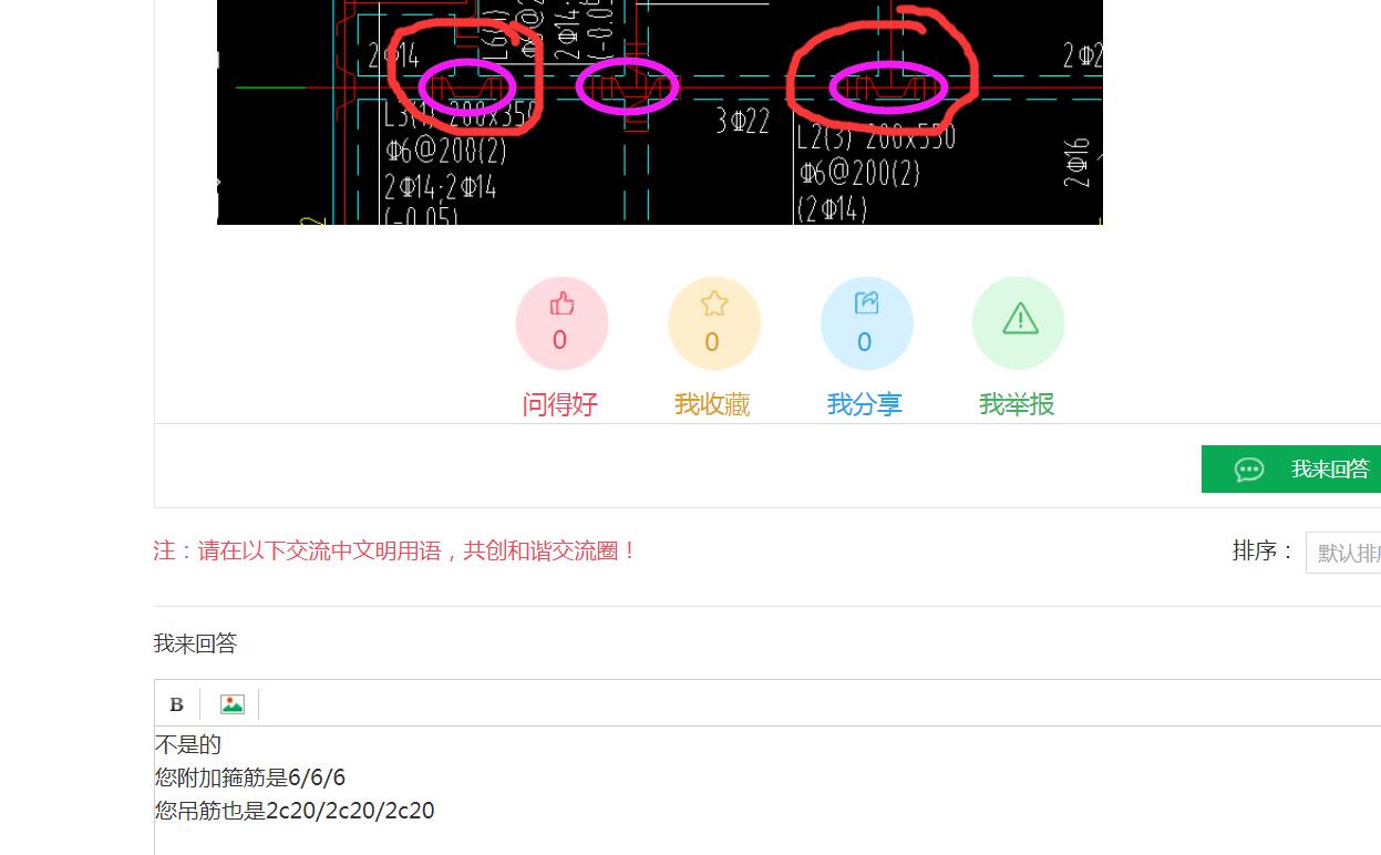

  • 在原位標注吊筋時,如果有兩個吊筋設置的地方應該是在原位標注吊筋時在本跨用4C20就可以
    如圖所示還是需要2C12/2C12這樣設置,前邊的次梁也要設置成200/200嗎,辛苦老師次梁
    需要2C12/2C12,前邊的次梁也要設置成200/200
    2018-12-17 15:36:37
  • 你好:可以是200/250
    2018-12-17 15:37:02
  • 不是的
    您附加箍筋是6/6/6
    您吊筋也是2c20/2c20/2c20
    吊筋
