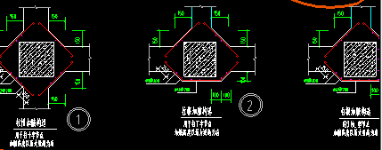

  • 請問鋼筋算量軟件中柱根加腋鋼筋如何布置?只能手算嗎 如圖
    請問鋼筋算量軟件中柱根加腋鋼筋如何布置?只能手算嗎 如圖 手算

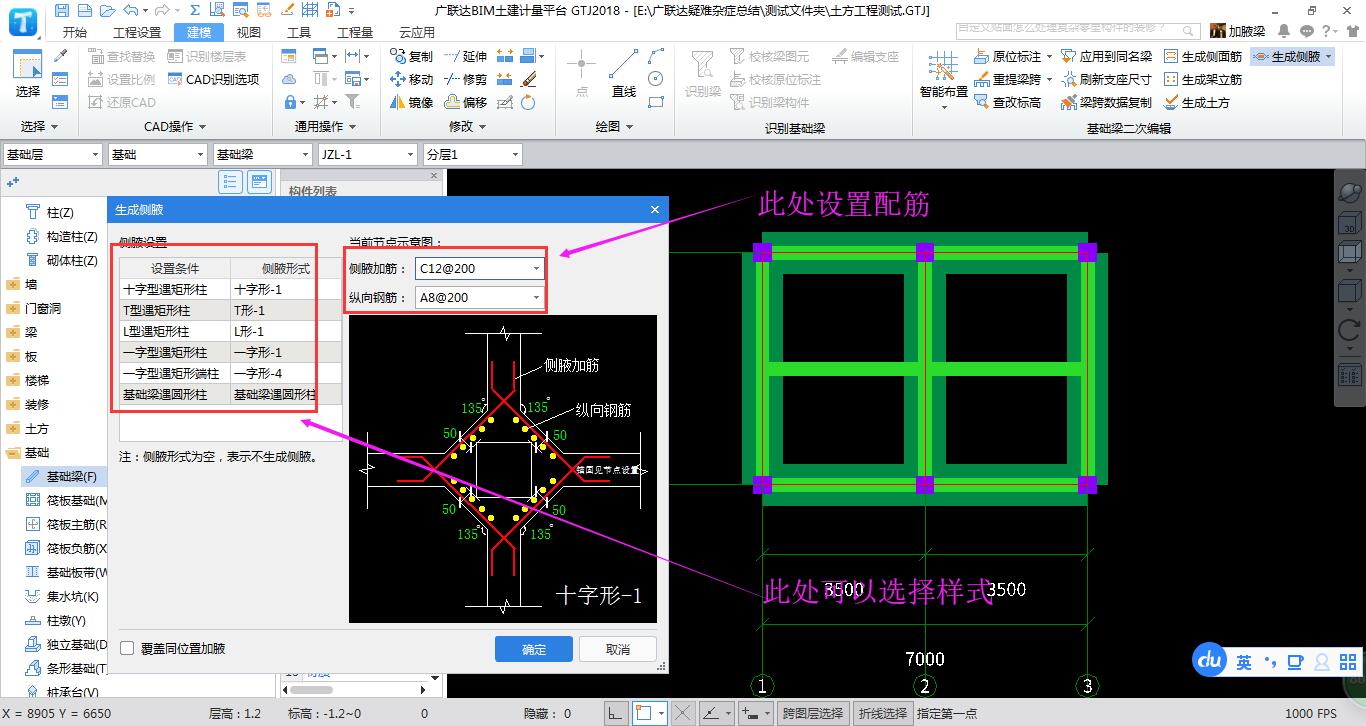

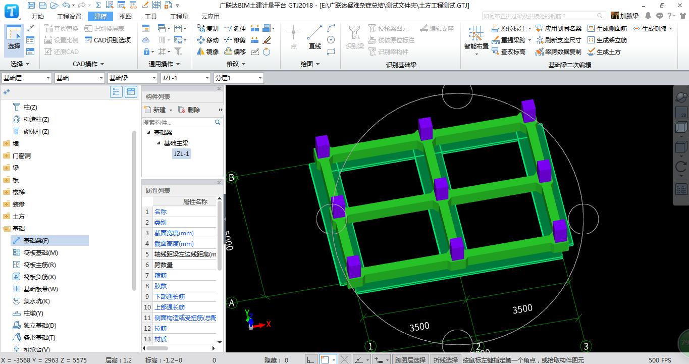

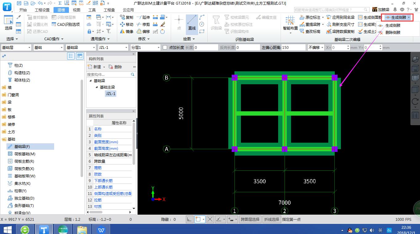

    基礎(chǔ)梁的“二次編輯”里面有個生成側(cè)腋。
    加腋
