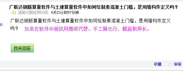

  • 廣聯達鋼筋算量軟件與土建算量軟件中如何繪制素混凝土門檻,是用墻構件定義嗎?

  • 這個還是手算吧,門檻還有多高》?至于你用什么構件定義門檻,這個隨便,可以欄板,可以墻,可以自定義等等。。。。。。只要你把名稱和需要的量定義好了就行。人性化嘛

  • 素混凝土門檻應該用圈梁畫比較好,套圈梁定額
    2016-05-21 08:43:24
  • 答:門檻,一般的設計圖是U形箍筋的,用圈梁,清空箍筋,然后在其它箍筋中輸入U形箍筋。導到土建算量后,按圈梁套做法。
    2016-05-21 09:09:58
  • 素混凝土門檻是沒有鋼筋的,直接用圈梁定義,清空鋼筋信息就行了,不需要添加U型鋼筋,那樣就多計算了。
    何況就是在土建算量中,根本就不需要提及鋼筋事宜。
    套圈梁子目計算。
