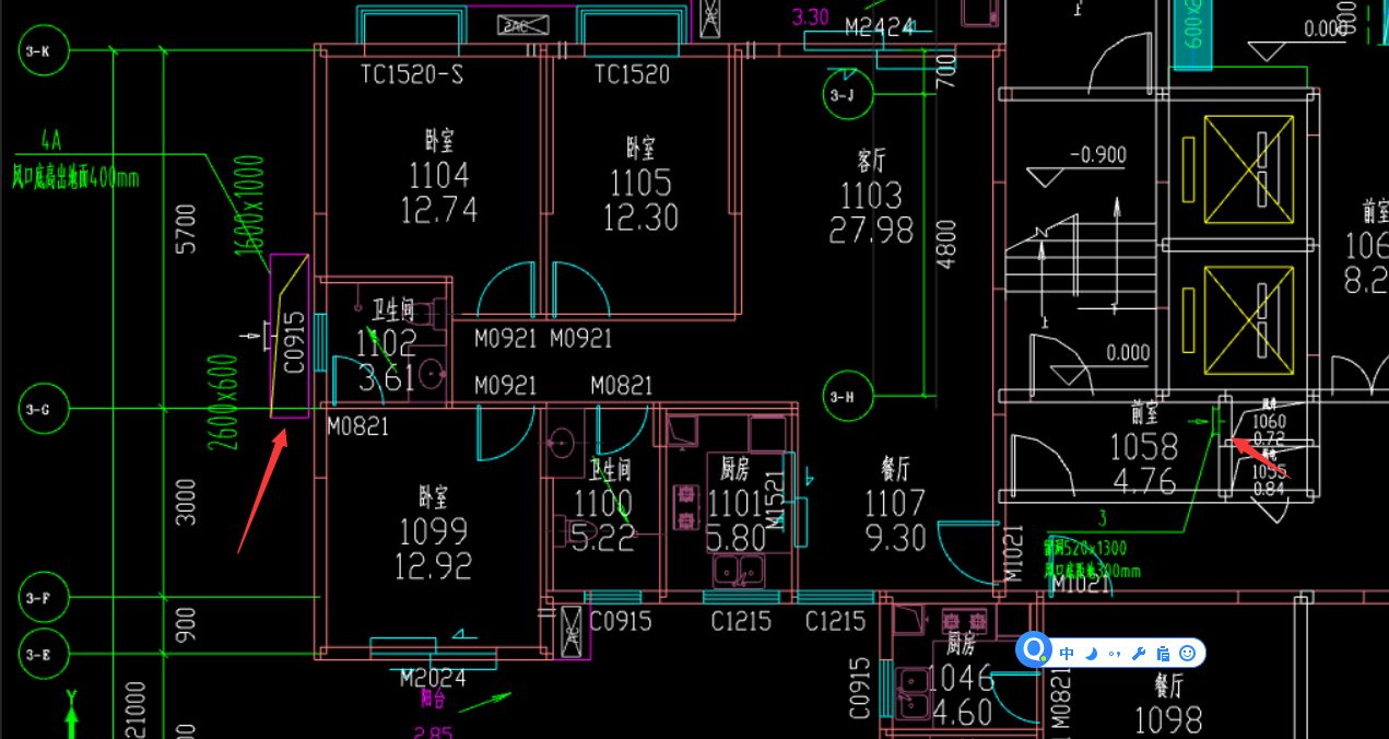

    1、這風口怎么只有一小段風管,是否有問題?(這是首層平面圖),圖一

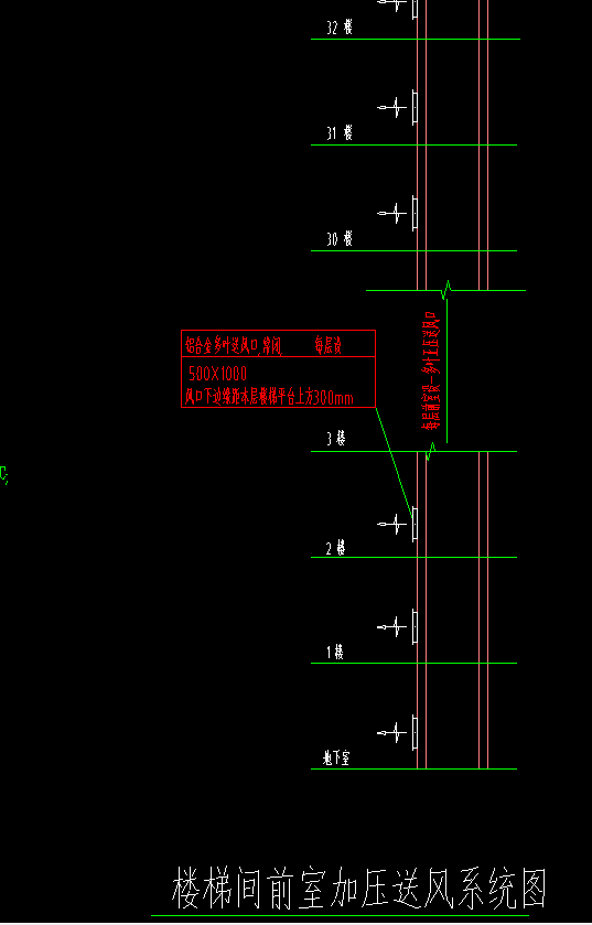

    2、這系統圖是什么意思能解釋下嗎,這豎的2條是2個風管嗎?圖二

  • 這是風井磚砌的,你可以對照建筑結構圖來看

  • 1、這風口怎么只有一小段風管,是否有問題?(這是首層平面圖),圖一
    答:沒有風管,只有風口。左邊只有首層。一個風口,右邊每層一個風口
    答:沒有風管,只有風道(井)。
