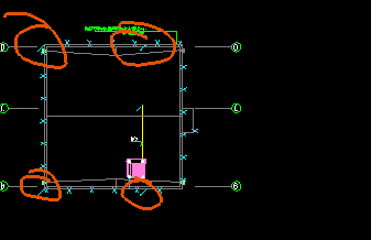

xin666 2021-10-10 07:46:51 | 湖北省 安裝 | 5812查看 4回答
大家廣聯 鉆石專家
答題: 200053 被贊: 124293
箭頭的位置就應該是,上面是四個 下面多
2021-10-10 07:53:29
將軍峰 鉑金專家
答題: 169347 被贊: 97133
2021-10-10 07:58:23
杜鵑 專家
答題: 35991 被贊: 6300
只有屋面才有
2021-10-10 08:00:28
幸福像花一樣 鉆石專家
答題: 128543 被贊: 30906
有箭頭的位置都是引下線
2021-10-10 10:17:21
