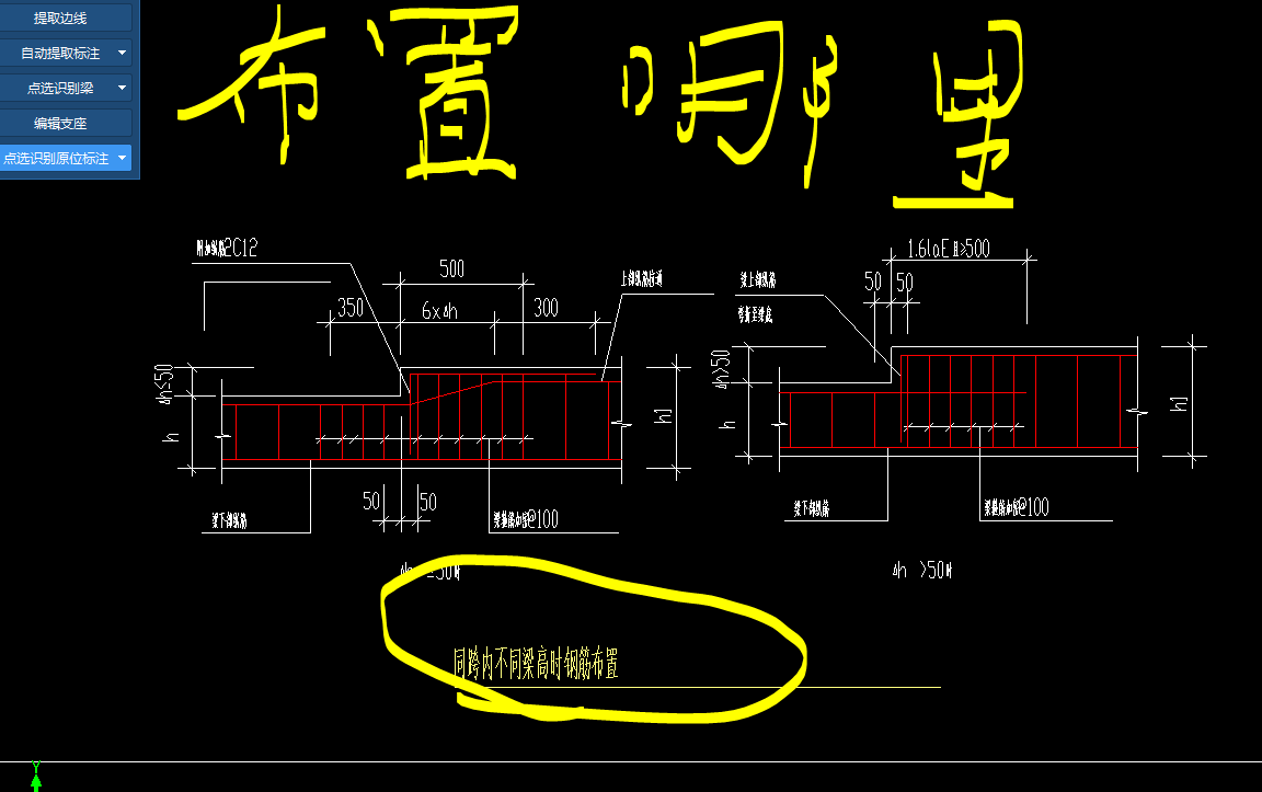

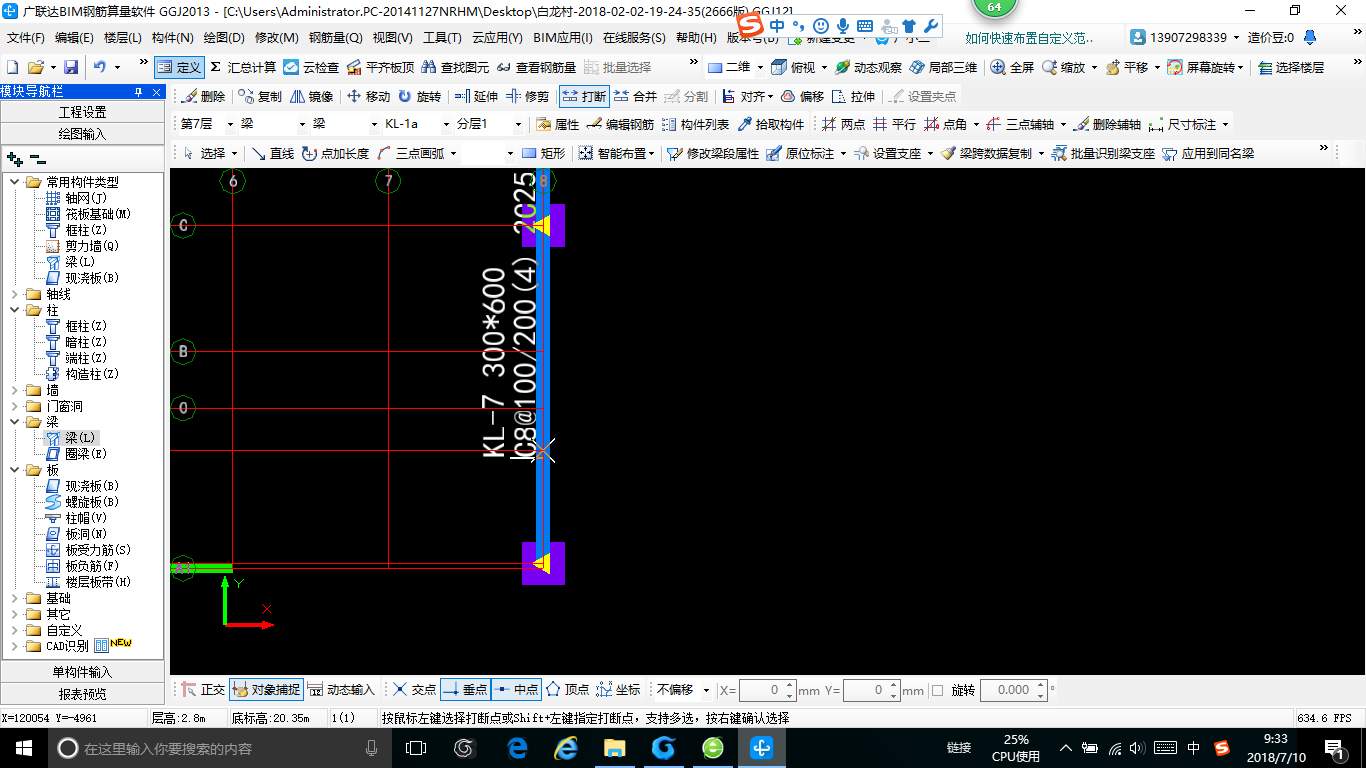

  • 圖中的同跨不同梁鋼筋布置一般布置在圖中哪些位置,怎么布置的?
    同梁梁鋼筋布置
我來(lái)答  邀請(qǐng)別人來(lái)回答
 提醒提問(wèn)者

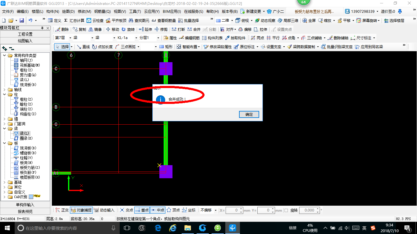

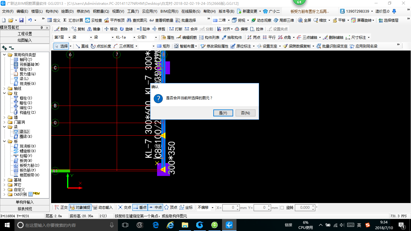

  • 你好:這是需要按照設(shè)計(jì)要求將梁打斷,然后在原位標(biāo)注中輸入截面尺寸和配筋,完成后將梁合并,軟件自動(dòng)計(jì)算,附加箍筋在其它鋼筋里面答疑解惑廣聯(lián)達(dá)服務(wù)新干線建筑行業(yè)快速問(wèn)答平臺(tái)-答疑解惑同梁梁鋼筋布置答疑解惑
