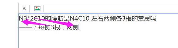

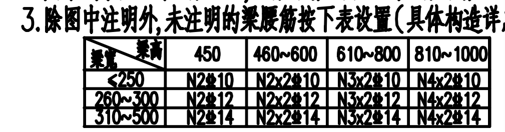

  • N3*2C10的腰筋是N4C10 左右兩側各3根的意思嗎
    腰筋
全部回答 (5) 首答僅用{{minutesHtml}}
    ——:每側3根,兩側,一共6根
    兩側
    2018-11-03 15:06:36
  • 是的
    2018-11-03 15:04:46
  • 你好:是左右各3根,一共6根。
    2018-11-03 15:05:25
  • 不是。
    應該是N6C10
    2018-11-03 15:05:55
  • N3*2C10是指梁的腰筋為左右兩側各3根
    2018-11-03 15:07:22
