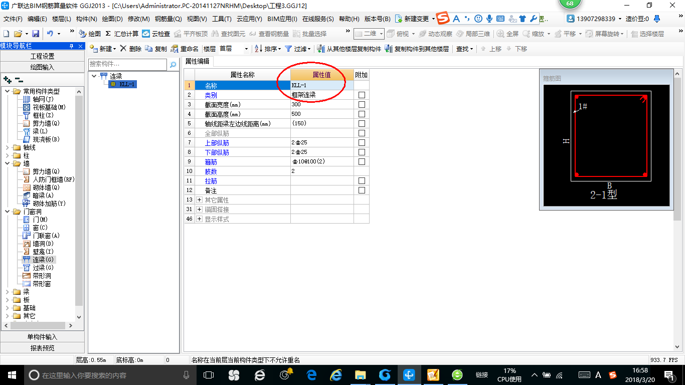

  • 你好,請教一個問題,鋼筋算量如果是連梁,它的原位標注怎么標注上去啊?界面上沒有原位標注,只有梁平法表
    鋼筋算量軟件
  • 方案1:連梁是沒有原位標注的設置,如果圖紙上確定有原位標注信息的時候,使用非框架梁代替繪制,再進行原位標注輸入。但是匯總計算出來是有量差的。
    方案2:或者自己手算鋼筋量再輸入在編輯鋼筋里,然后鎖定構件即可。
    2018-10-30 14:41:25
  • 你好:如果使用的是11G鋼筋軟件,連梁如果有原位標注,用框架梁定義,如果是16G鋼筋軟件,用框架連梁定義,原位標注。連梁
    2018-10-30 14:42:57
  • 好的,多謝!
