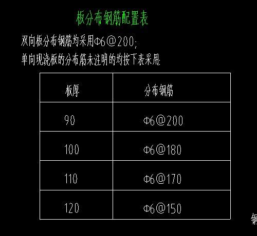

  • 如圖 剪力墻 分布筋 雙層梁
    剪力墻的壓墻筋是什么?怎么輸入?
    板的分布筋怎么輸入?
    雙層梁怎么設置?
    壓墻筋是什么壓墻筋答疑解惑
    補充問題: 如果板的受力筋沒有詳細標出上下部的話怎么區分呢?
  •  剪力墻的壓墻筋是什么?怎么輸入?【在剪力墻頂或底部的構造鋼筋;用壓墻筋設置】
    板的分布筋怎么輸入?【板底分布筋用板受力筋設置,板負筋分布筋在計算設置里設置】
    雙層梁怎么設置?【在該位置,但不同標高設置2層梁,一般指在同一層內】
    如果板的受力筋沒有詳細標出上下部的話怎么區分呢?【一般長向放在短向的上方,建議查看圖紙要求及相應規范】
