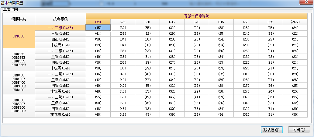

  • 老師,問題上傳呢,可以麻煩您看看嘛

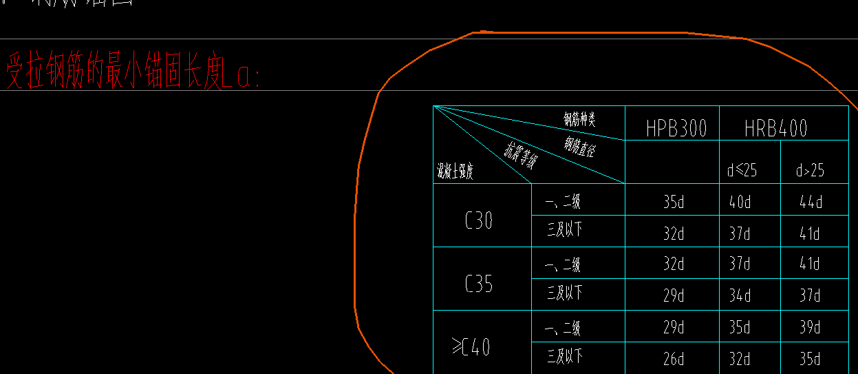

    請問,這是一個人防工程,需要更改軟件中的錨固嗎人防錨
    您就根據設計給出的具體要求,對應軟件的數據,有不符的就可以調整
    一般是很少需要有調整的
    2018-10-25 08:27:55
  • 必須對照圖紙的說明、標注修改設置的。
