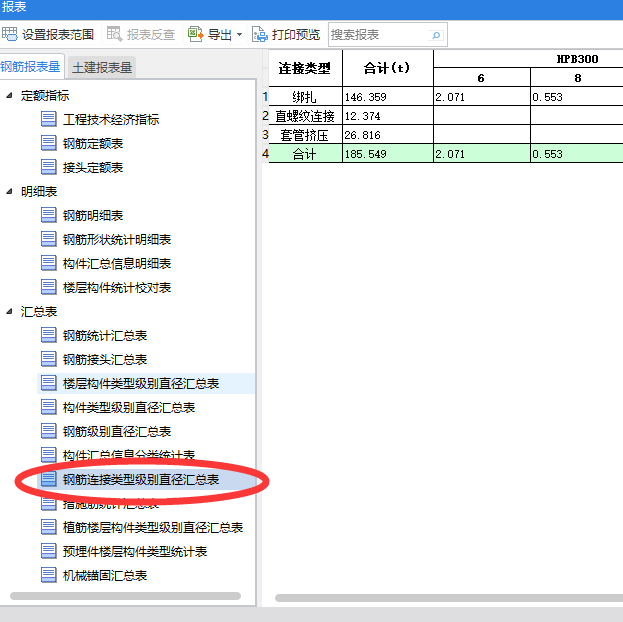

  • 鋼筋中電渣壓力焊的鋼筋怎么單列

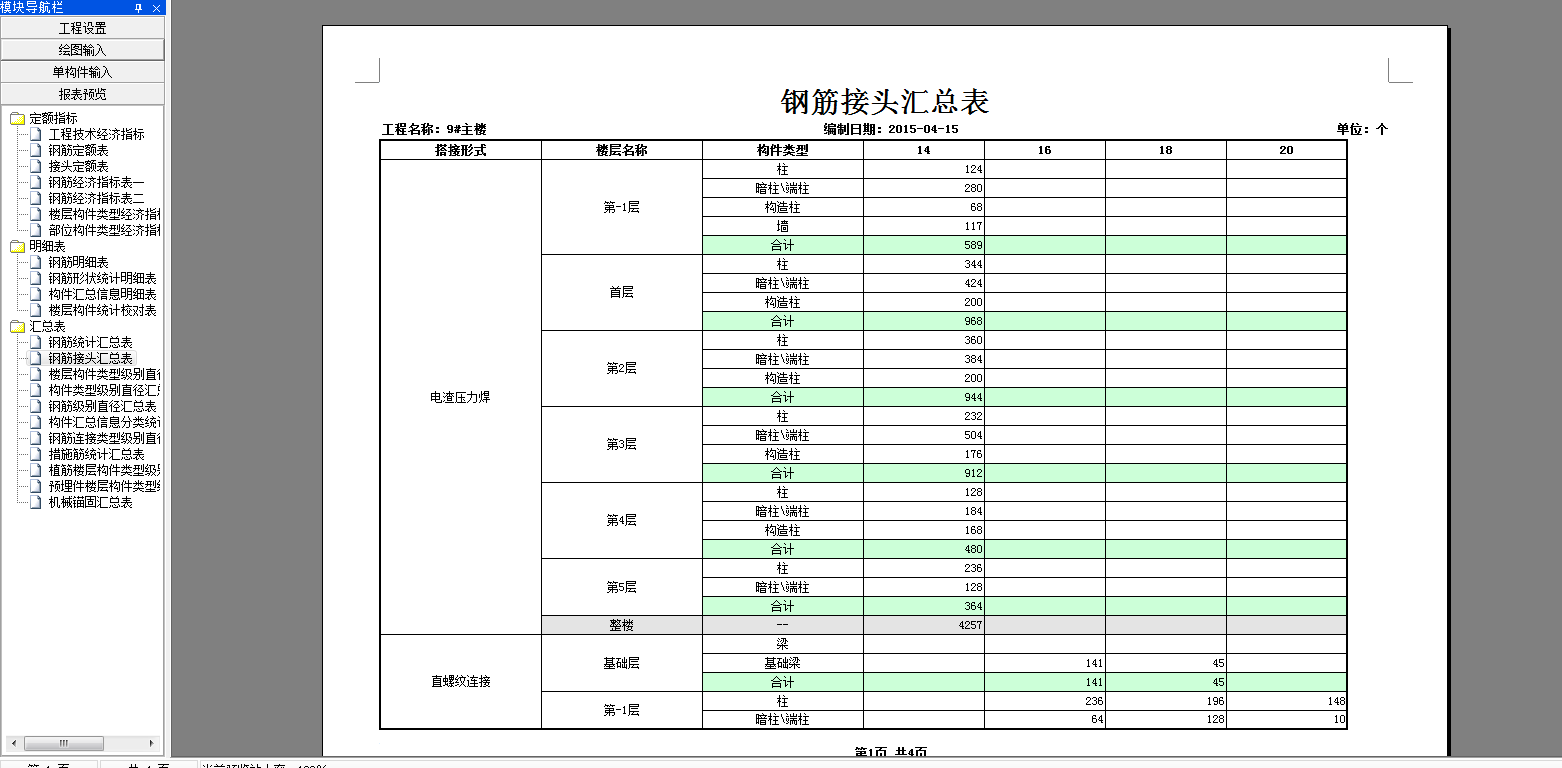

    像你請教的那個鋼筋電渣壓力焊的鋼筋怎么單獨分開算呢 就是有電渣壓力焊的鋼筋和無電渣壓力焊的鋼筋怎么能快速的統(tǒng)計出來呢 請指教  我看這個表格里面也只有接頭個數(shù)  接頭個數(shù)
  • 報表中只有焊接及機械連接的接頭個數(shù),沒有搭接及搭接焊的個數(shù)的
    2018-10-23 08:45:04
  • 鋼筋連接類型那張表可以區(qū)分
    2018-10-23 08:51:00
  • 電渣壓力焊的鋼筋可不單列清單,只是在定額組價是分開就行
    2018-10-23 11:02:56
  • 單列
