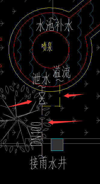

    圖中這段館都算排水管就好還是要把溢流管、泄水管區分出來?埋地深度沒說明一般為多少?挖土方寬度為多少??挖土方
    最好分開計算,
    挖土方寬度為多少??可以查市政定額有一個表格里面有規定
    埋地深度沒說明一般為多少?  查查設計圖紙有沒有相應標高,一般1.5左右。
