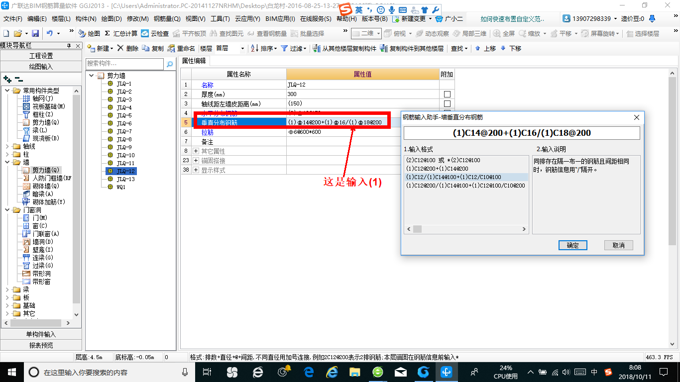

    墻里面   C14-200+C16/C18-200和C14-200+C16_200/C18-200的區(qū)別是什么?  兩種格式的輸入,鋼筋量差的有點(diǎn)大?
    哪位專家給詳細(xì)說一下
    補(bǔ)充問題:C14-200+C16/C18-200和C14-200+C16-200/C18-200
我來答 收藏  舉報(bào)
    你好:軟件里根本沒法輸入這樣的信息
    C14-200+C16/C18-200和C14-200+C16-200/C18-200 間距不同C16/C18-200=C16-400/C18-400
    剪力墻
    水平鋼筋
        格式1:【(排數(shù))<級(jí)別><直徑><間距>[布置范圍]】;
        1、常規(guī)格式:(2)B12@100
        2、左右側(cè)不同配筋形式:(1)B14@100+(1)B12@100
        3、每排鋼筋中有多種鋼筋信息但配筋間距相同:(1)B12/(1)B14@100+(1)B12/B10@100;計(jì)算時(shí)按插空放置的方式排列,第二種鋼筋信息距邊的距離為起步距離加上1/2間距;
        4、每排鋼筋中有多種鋼筋信息且各種配筋間距不同:(1)B12@200/(1)B14@100+(1)B12@100/B10@200;計(jì)算時(shí)第一種鋼筋信息距邊一個(gè)起步距離,第二種鋼筋信息距邊的距離為起步距離加上本鋼筋信息1/2間距;
        5、每排各種配筋信息的布置范圍由設(shè)計(jì)指定:(1)B12@100[1500]/(1)B14@100[1300]+(1)B12@100[1500]/(1)B14@100[1300]
    說明
        1、排數(shù)沒有輸入時(shí)默認(rèn)為2;不同排數(shù)的鋼筋信息用“+”連接;當(dāng)用“+”連接時(shí)則表示水平鋼筋從左側(cè)到右側(cè)的順序布置。
        2、同排存在不同的鋼筋信息用“/”隔開;此時(shí)當(dāng)間距后面帶“[]”,且括號(hào)內(nèi)必須輸入數(shù)值,則表示鋼筋信息從下之上依次布置,括號(hào)內(nèi)的數(shù)值表示該水平筋布置的范圍高度;
        3、加號(hào)之間輸入了不同的排數(shù)時(shí),取第一個(gè)鋼筋信息的排數(shù)信息;
    垂直鋼筋
        格式1:【*】【(排數(shù))<級(jí)別><直徑><間距>
        1、常規(guī)格式:(2)B12@100; 或*(1)B12@200+(1)B14@200;輸入“*”時(shí)表示該排垂直筋在本層錨固計(jì)算,未輸入“*”時(shí)表示該排縱筋連續(xù)伸入上層。
    說明
        1、排數(shù)沒有輸入時(shí)默認(rèn)為2;不同排數(shù)的鋼筋信息用“+”連接;當(dāng)用“+”連接時(shí)則表示垂直鋼筋從左側(cè)到右側(cè)的順序布置。
    拉筋
        格式1<級(jí)別><直徑><水平間距><*><豎向間距>
        例如:A6-600*600
        格式2<數(shù)量><級(jí)別><直徑>
        例如:500A6
    壓墻筋
        格式1<數(shù)量><級(jí)別><直徑>
        例如:2B25
    2018-10-11 08:03:04
  • 你好:見附圖量差
