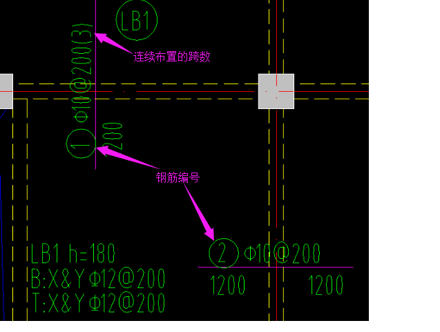

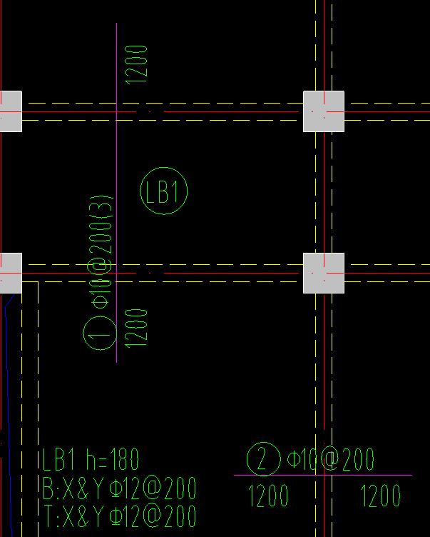

    我想問一下這個跨板受力筋和板的鋼筋標注的鋼筋信息有什么不同,鋼筋1后面的(3)代表什么含義,另外一個部分還有個鋼筋3,它的后面也有一個(2),這分別說明什么意思啊謝謝大師

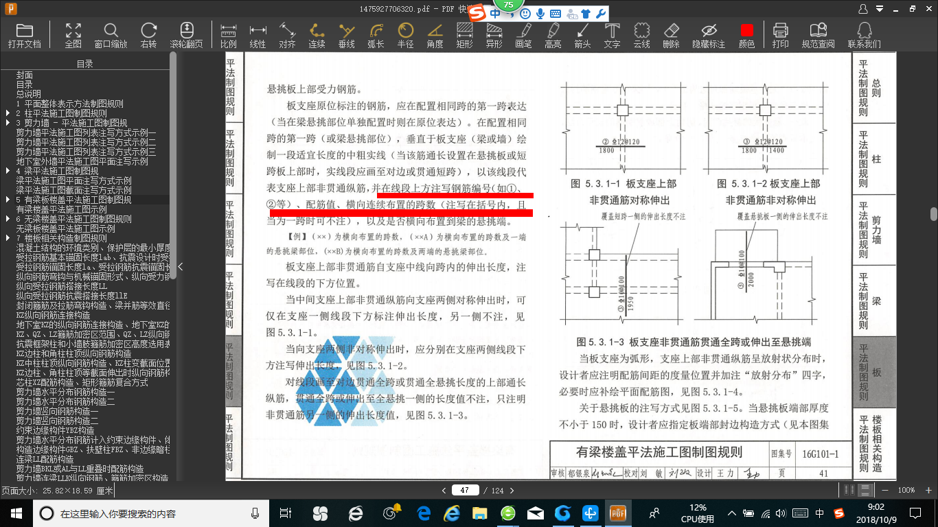

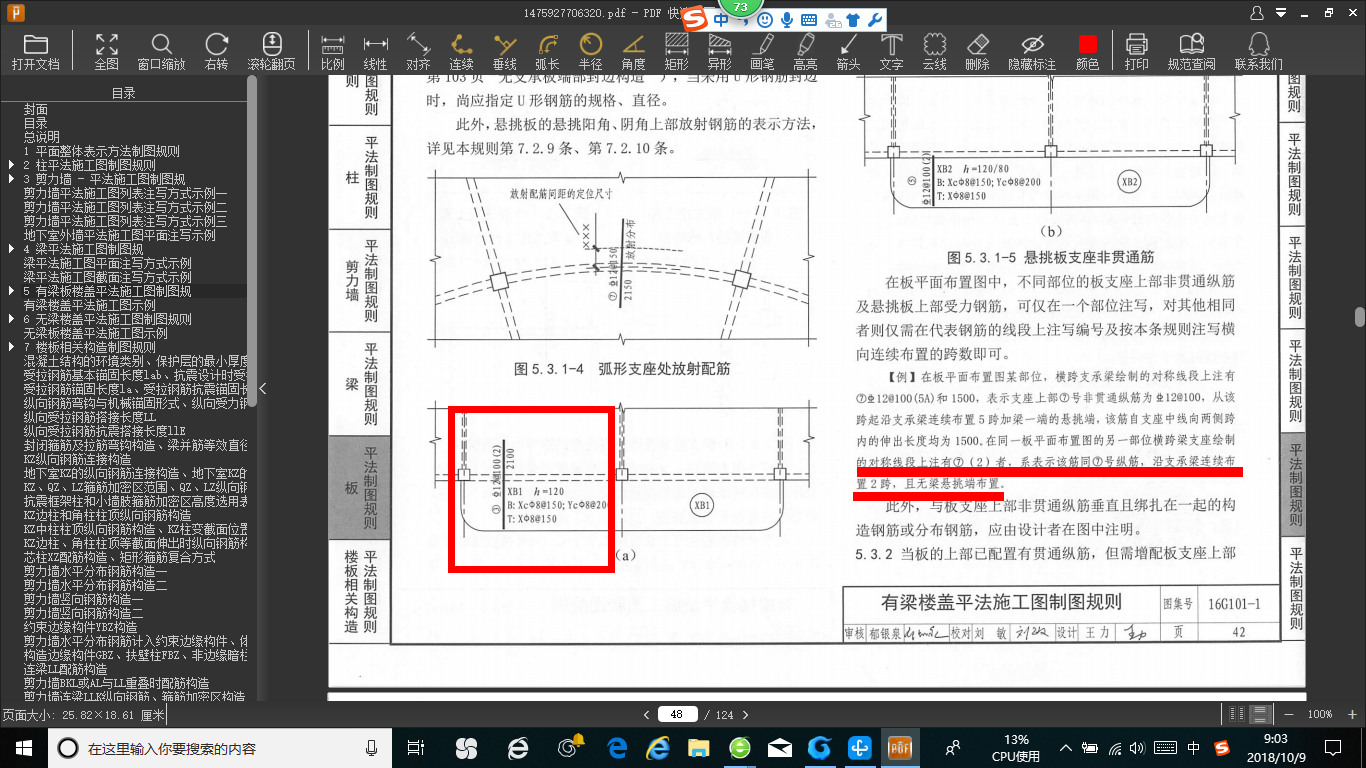

  • 你好:鋼筋1后面的(3)代表連續布置3跨
    建筑行業快速問答平臺-答疑解惑
    2018-10-09 08:54:34
  •     鋼筋1后面的(3)代表什么含義【(3)3跨位置設置】
