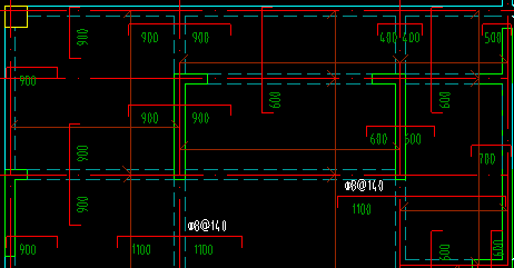

    1、識別板鋼筋準確度高嗎?識別的話是在板受力筋界面識別還是板負筋界面識別呢?

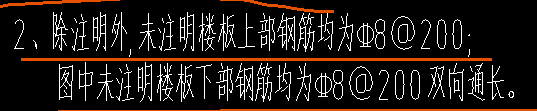

    2、如此圖所示識別板XY方向
    意思就是面筋是8mm的3級鋼,底筋是XY方向8mm的3級鋼吧?但是面筋是水平方向還是垂直方向?
    3、未標注的板負筋也是8mm的3級鋼 間距200嗎?
    一、取決于CAD圖與廣聯達要求而定。一般識別率較高的。二、本面筋中已標了板支座負筋,不布置說明2的上部鋼筋了。三、其它位置如果發現沒有標注面筋或支座負筋時,按C8-200布置,是布置,不是識別,因為沒有標注是無法識別的。
