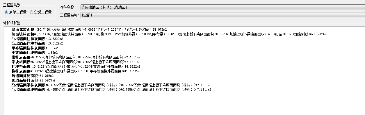

  • 在計算墻面抹灰時,軟件中如何設置,需要加哪幾個工程量,求老師們告知
    在計算墻面抹灰時,軟件中如何設置,需要加哪幾個工程量,求老師們告知?

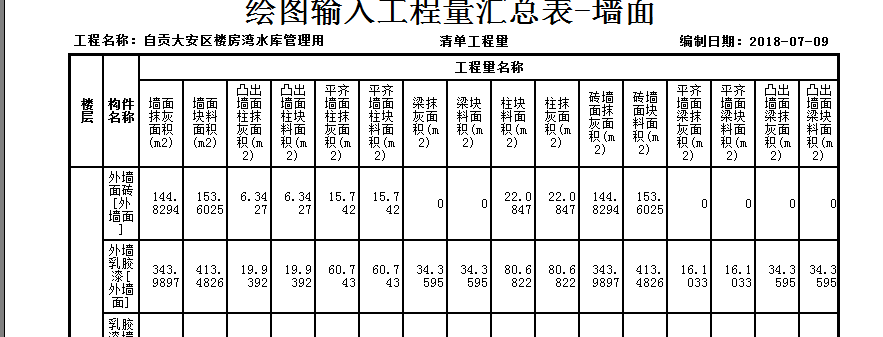

    補充問題:     老師,我問的是,墻面抹灰在計算設置中怎么設置,廣聯達最終計算的墻面抹灰工程量,是扣了柱和平行梁的,需要加那幾部分呢?平行梁計算墻面抹灰
  • 用房間構件設置,并依附墻面相應構件設置
    2018-09-26 16:19:19
  • 老師,我問的是,墻面抹灰在計算設置中怎么設置,廣聯達最終計算的墻面抹灰工程量,是扣了柱和平行梁的,需要加那幾部分呢?
