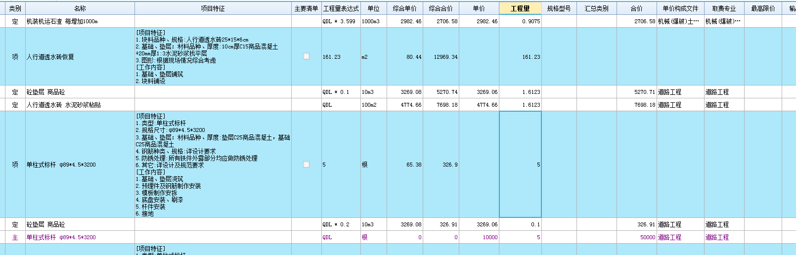

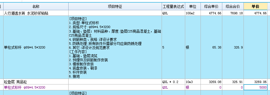

    如圖,以前4.0我們可以直接在補充主材的單價列輸入價錢,現在輸入價錢,沒能在綜合單價上面體現。怎么回事?急啊,已經發限價了,工程組價完成了,現在不可能全部重新套過啊限價

  • 你沒填數量,當然單價體現 不了。
    2018-09-25 10:53:56
  • 老師你好,數量在哪填啊。操作跟4.0的一樣啊。有些成品清單,直接生成主材,然后給個單價,就體現到綜合單價上面了。5.0百思不得其解啊
    2018-09-25 10:58:44
  • 沒有數量,體現不了,數量專有一欄填寫
    2018-09-25 11:04:55
  • 2L的老師,你再看看啊。數量都體現了的啊清單組價答疑解惑
    2018-09-25 11:14:29
  • 你好:應該輸入數量或含量
    2018-09-25 12:44:59
  • 土建里面不要選擇主材,選擇普通材料
    2018-09-25 14:34:38
