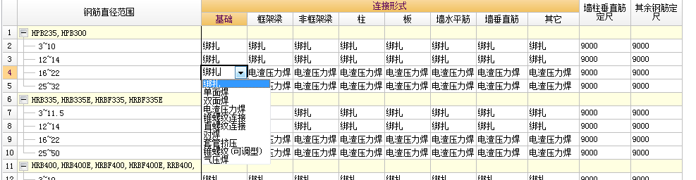

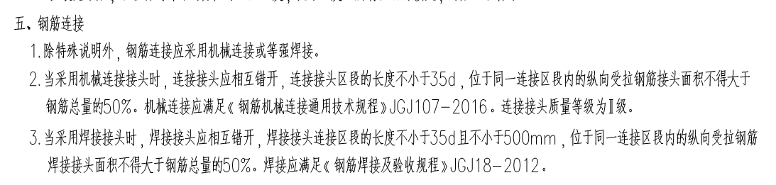

  • 鋼筋搭接方式應該怎么確定?如下圖
    鋼筋采用機械連接或者等強焊接,應該選用什么方式呢?搭接是綁扎連接嘛?綁扎連接綁扎
  • 你好,你這個圖紙說的是只要沒有特殊說明 ,一般都是采用機械連接或者焊接。但是你這個圖紙沒有說明那個直徑以上的采用機械連接。所以你換的確定或者和設計溝通。(一般的是16以上的采用機械連接)
