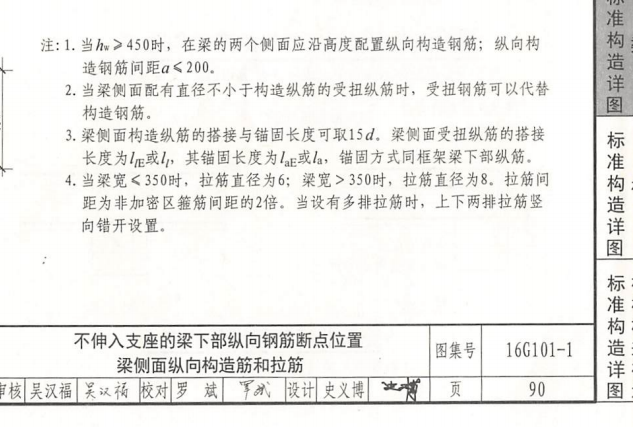

  • 16G101-1圖集中,關于梁側面構造筋,不同梁寬及梁腹板高度,對應的構造筋直徑和拉筋直徑在第幾頁?
    如題,16G101-1圖集中,關于梁側面構造筋,不同梁寬及梁腹板高度,對應的構造筋直徑和拉筋直徑在第幾頁?找了好久每找到,關于拉筋的直徑再第90頁已有規定,但是沒有關于構造筋直徑的規定!

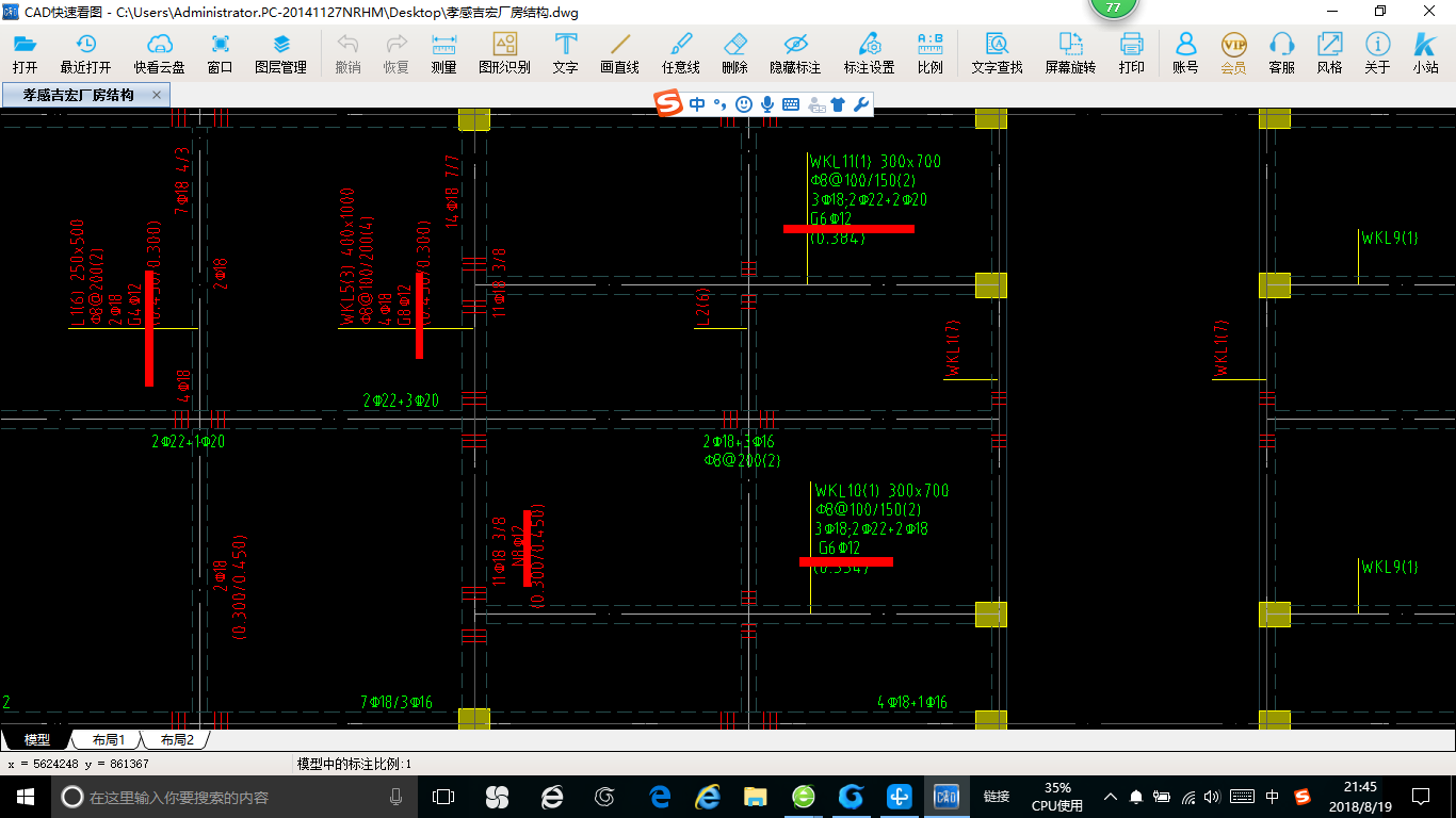

  • 你要找的內容,是設計必注內容,詳見具體設計。

  • 你好:構造側面鋼筋的直徑是需要按照設計要求的。腹板

  • 如題,16G101-1圖集中,關于梁側面構造筋,不同梁寬及梁腹板高度,對應的構造筋直徑和拉筋直徑在第幾頁?找了好久每找到,關于拉筋的直徑再第90頁已有規定,但是沒有關于構造筋直徑的規定!
    圖集中沒有規格鋼筋的直徑,只是指定了構造配筋形式及要求,規格直徑一般是由設計指定的.
    2018-08-20 07:35:27
  • 答疑解惑16G101在第90頁右下方注釋里面。
