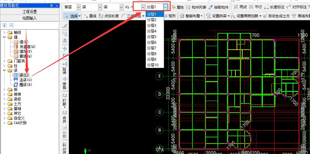

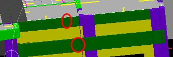

    雙連梁是怎么設置的,比如圖紙說雙連梁,上梁頂標高6.05,下梁頂標高4.05
    定以后在分層2中布置一道就行了。
    一定要在分層1、分層2中分別布置,否則導入土建算量要提示非法沒法計算的。

    定義不同標高的連梁,分別布置即可,也可以在不同分層來布置的.

  •     按不同標高,用分層洞繪制可以答疑解惑
