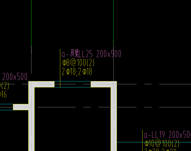

  • 如圖,這種雙連梁沒有注明標(biāo)高怎么在軟件中設(shè)置?謝謝!
    連梁
  • 看建筑洞口呀,肯定是一個(gè)洞頂,一個(gè)洞底的連梁,那上面就有標(biāo)高,結(jié)構(gòu)圖應(yīng)該也要標(biāo)才好
    2019-06-07 15:39:36
  • 看設(shè)計(jì)說明,可能是一條連梁底平洞頂,一條連梁頂平樓層。
    2019-06-07 15:43:27
  • 需要看窗洞口了,就是窗臺時(shí)一條連梁的頂標(biāo)高另一條是窗頂?shù)奈恢谩?/div>
    2019-06-07 15:56:04
  • 你好,你這個(gè)可以看看,設(shè)計(jì)說明中是否有注明的。或者圖紙中有標(biāo)注的。如果沒有的話,可以和設(shè)計(jì)人員進(jìn)行溝通哈,讓他們給出具體的標(biāo)高的。
