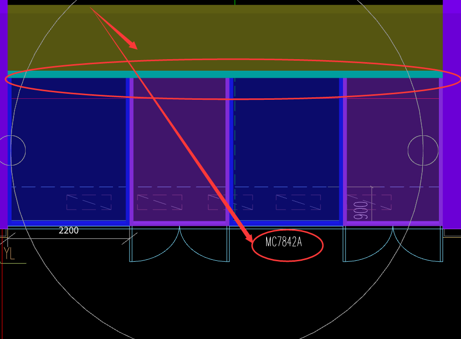

    圖中的門聯窗,我是用門和窗分開來畫的,布置過梁的時候就不能一整個布置,只能一扇門一扇窗挨個布置過梁,這樣畫出來的過梁的鋼筋量和混凝土量會多嗎門聯窗
  • 可直接用直線繪制全長可以
    2018-08-11 11:16:14
  • 不能這樣布置,用畫線布置一次畫到頭。
    2018-08-11 11:18:06
  • 同學,我認為這種情況建議圈梁代替過梁繪制試試。如果有什么疑問可以隨時加我Q2084737511
