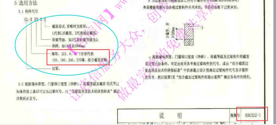

    請問一下鋼筋砼過梁選用03G322-1圖集,均按2級選用。墻厚200。到底怎么根據圖集選用那種過梁?請詳細的解釋一下,最好能有圖。謝謝
  • 過梁直接按照規范設置就可以,厚度同墻厚,每邊延伸240mm,配筋差不多就可以,沒多少量
    2018-03-08 12:13:51
  • 你好:過梁圖集03G322-1中沒有墻寬200的過梁,一般按240寬的來選擇,分布筋的寬度或者箍筋的寬度調整一下就好了
