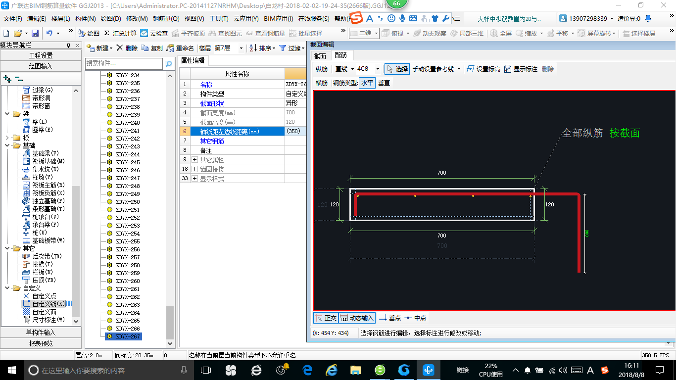

  • 請問這個空調板用現澆板繪制可以嗎?鋼筋怎么填呢?

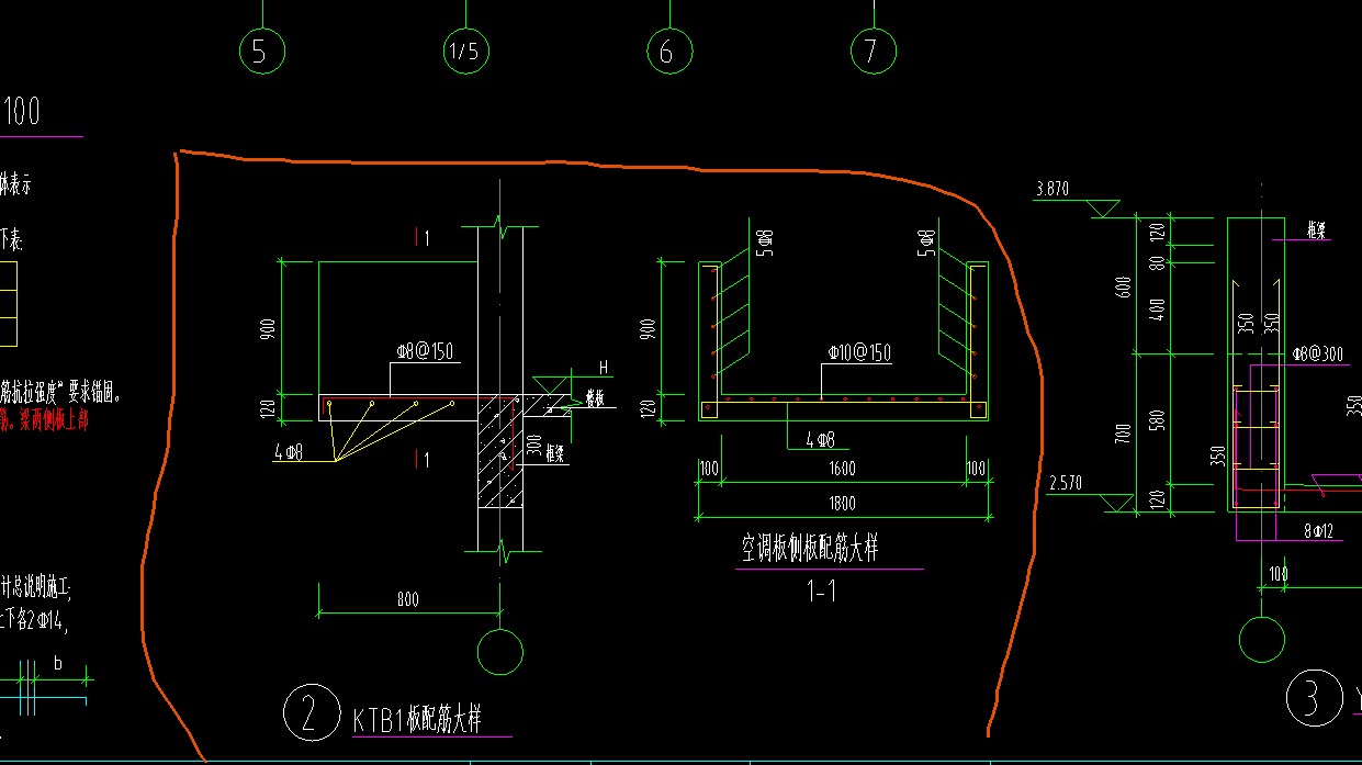

    配筋圖
    補充問題:具體是怎么定義鋼筋信息?能解釋下這個配筋圖嗎?

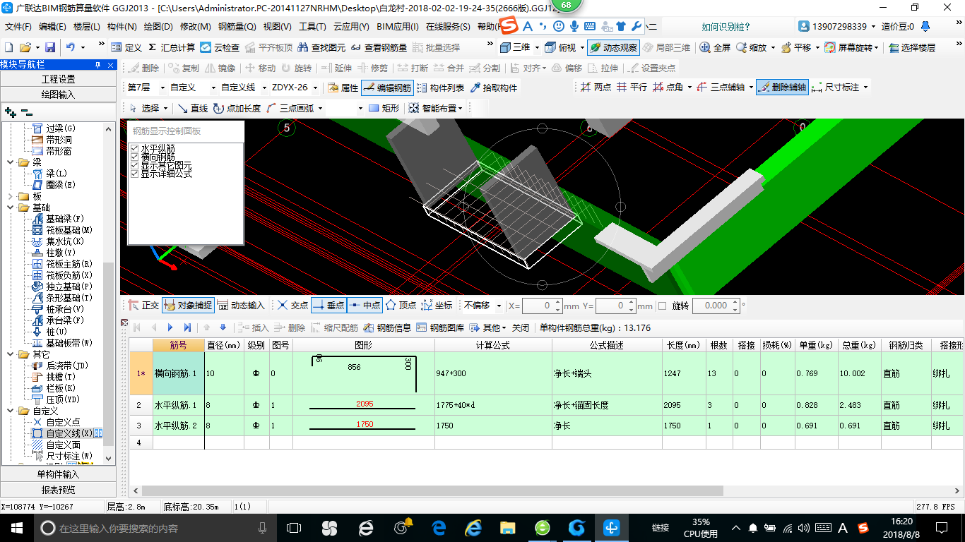

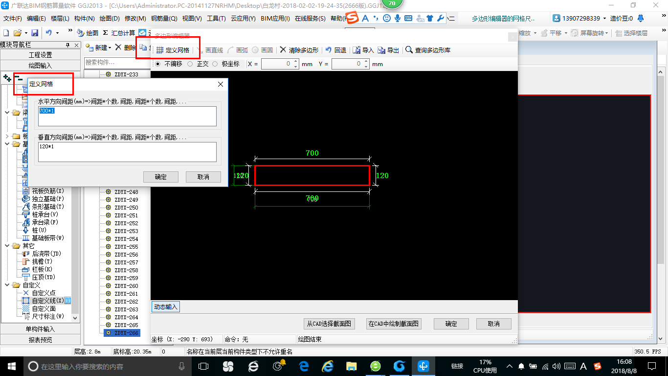

    這個空調板水平方向可以用現澆板繪制,鋼筋可以用受力面筋布置,

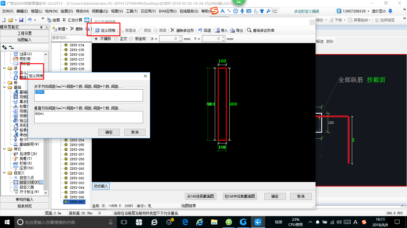

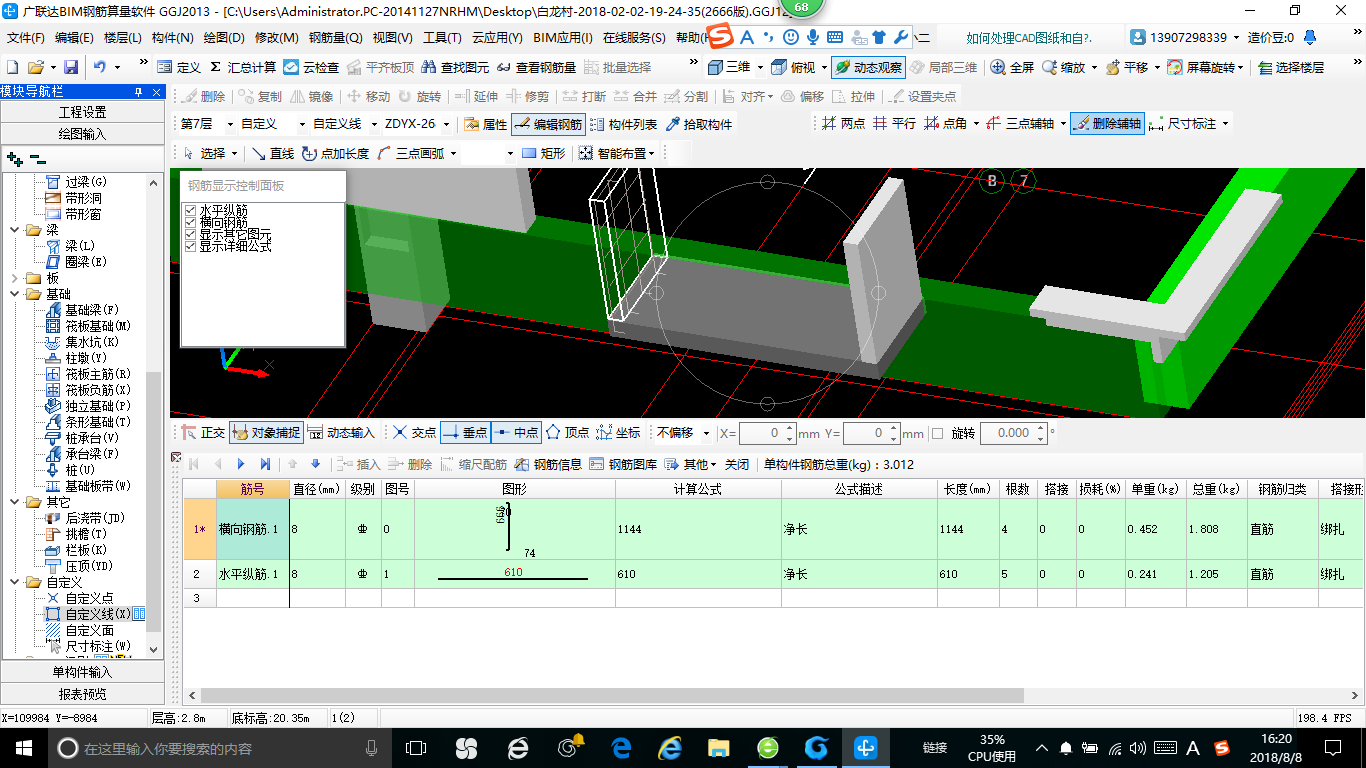

    垂直方向用剪力墻或者自定義線布置都可以,注意豎向的鋼筋和水平板的鋼筋銜接就可以了。
    2018-08-08 16:03:54
  • 平板可以用板繪制,立板只能用墻或者欄板繪制了

  • 你好:用自定義線定義,鋼筋直接繪制,導入土建算量軟件可以構件轉換。現澆板答疑解惑廣聯達服務新干線建筑行業快速問答平臺-答疑解惑配筋圖現澆板
