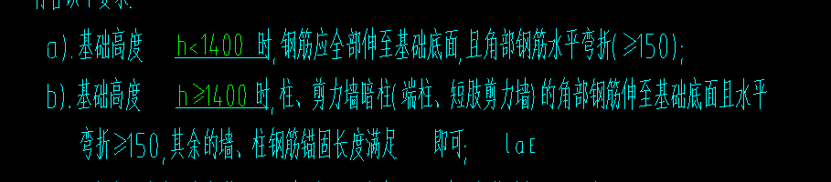

  • 在鋼筋算量里,基礎深度不同柱子的伸入長度不同如何設置就像我圖片里的這個
    伸入長度
    你看一下你的圖紙設計是哪一種的柱多,就按哪一種在工程設置中進行設置,然后少的柱,在其屬性中進行修改就可以的
