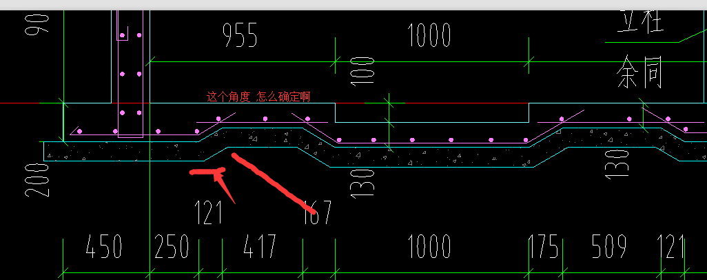

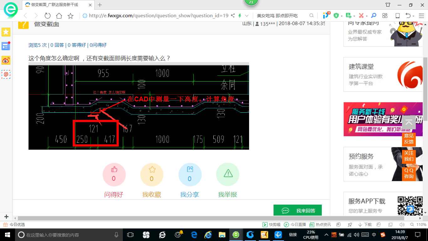

    這個角度怎么確定啊 ,還有變截面那倆長度需要輸入么?變截面
    你好:見附圖截面

  • 一般都是45度,變截面那倆長度不需要輸入

  • 這個角度怎么確定啊 ,還有變截面那倆長度需要輸入么?
    這個角度可以用在角函數來計算出,垂直高度130水平長度為121,通過反三角函數可以算了該角度為47.05度.變截面的兩個長度,上部可以輸入為0下部可以輸入為121.
