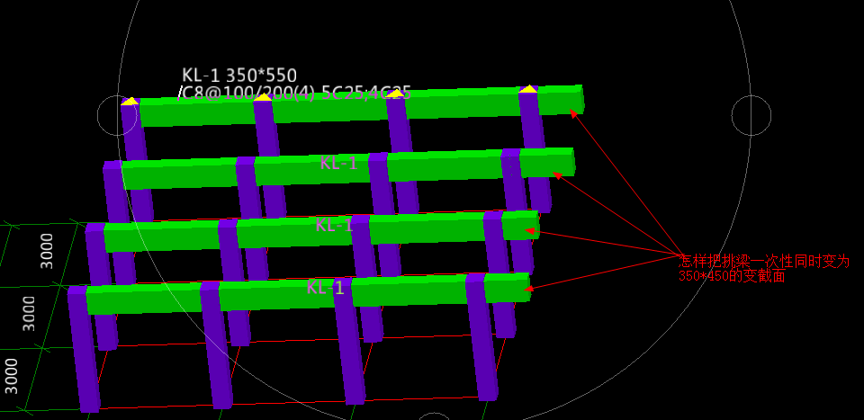

    見截圖,怎樣把350*550的挑梁一次性調整為變截面的350*550/450,謝謝
    挑梁
    可以調整一個之后使用應用到同名梁的功能處理一下的
    2017-12-25 07:45:14
  • 先調整一個——應用到所有同名構件
    2017-12-25 08:02:34
  • 可以先畫上一根梁后,在原位標注中輸入懸挑梁的(寬度*前端高度/根部高度)然后復制,也可以在一根梁完成后,應用同名梁來處理..
