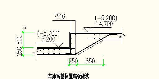

    圖中變截面鋼筋怎么設置?在軟件中如何繪制?求具體步驟 變截面

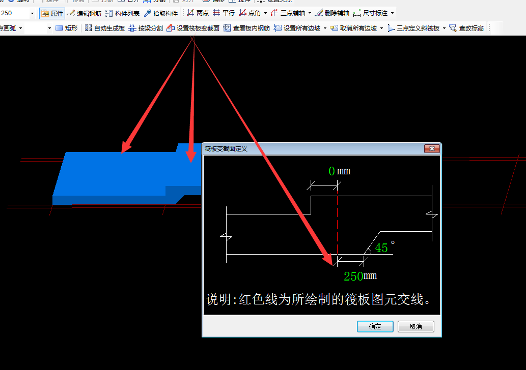

    兩塊筏板繪制上標高調整后,點擊【設置筏板變截面】,同時選中兩塊筏板,點擊鼠標右鍵,會彈出參數圖,設置好參數,點擊【確定】即可。如圖:
     變截面處的底部鋼筋按照節點設置中筏型基礎底部高差節點來計算。
    注:如果不確定自己設置的是否正確,可以點擊【云檢查】來檢查一下。

  •  這個 應該 不是 變截面,應該是 兩個不同的位置處的 不同 標高。

  • 設置筏板基礎變截面就可以的
    截面

  • 我用的是,自定義線畫的高差板。比較容易處理
