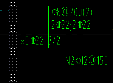

    怎么又2個鋼筋信息,N2C12-150,是什么意思,這道梁不應該是c8-200嗎,下部又來這么一個信息,下部
  • N2c 12@150是這一跨的側面抗扭筋。
    但輸入N2C12或者NC12@ 150,恐怕輸入N2C12@150不合適。

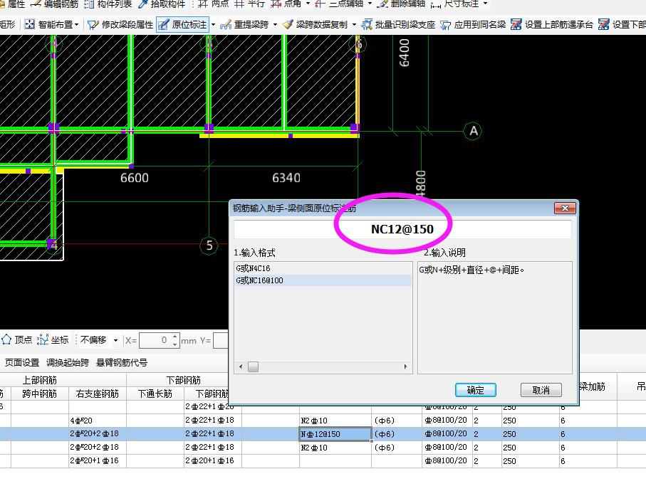

  • 這是此跨的原位鋼筋信息,是此跨的側面抗扭鋼筋
    是兩側都是C12@150
    您輸入NC12@150即可,自動布置計算兩側
