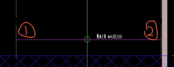

    如圖是筏板一部分的截圖,c16-200是附加上鐵,1端為筏板內(nèi)部,2端為筏板邊外墻。軟件在計算時計算了圖紙所示長度外,還默認計算了附加鋼筋兩端的錨固值。我認為附加鋼筋不需要計算錨固值,圖紙所示長度是多少就算多少就可以了。我一個同事則認為附加鋼筋在1端不計錨固但在2端應(yīng)計算與筏板主筋一樣的長度,即大于1/2墻厚和12d取大。現(xiàn)在不知道哪種算法是正確的,想求助一下老師們。如果能做出解答,最好可以附上有說服力的計算依據(jù)如圖集之類的最好。附加上鐵
    附加上鐵可以用筏板主筋,新建構(gòu)件→將屬性中鋼筋錨固改為0→自定義布置
    感覺你這個圖上附加鋼筋并沒有畫到支座里
    筏板上鐵抵抗跨中向上彎曲的彎矩,一般都是跨中布置,支座處需要抵抗向下的彎矩,所以筏板附加下鐵一般都在支座處,其他具體的依據(jù)沒有找到,我一般都是線畫多長就給多長
    可以找設(shè)計或者工地的師傅問一下

  • 你同事的說法是對的
