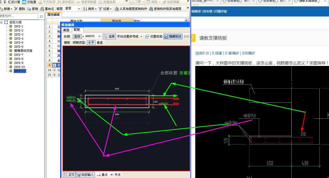

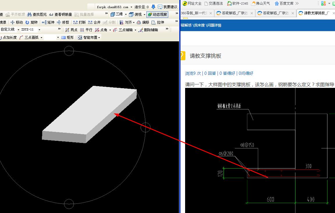

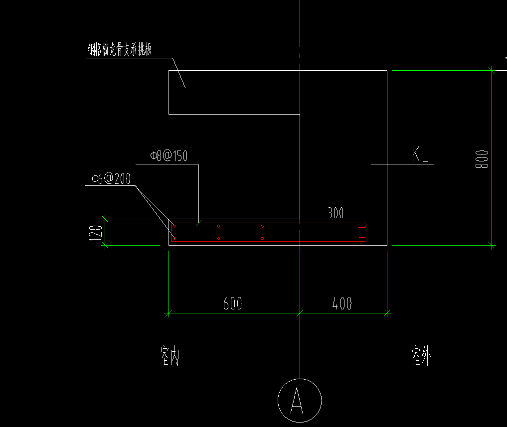

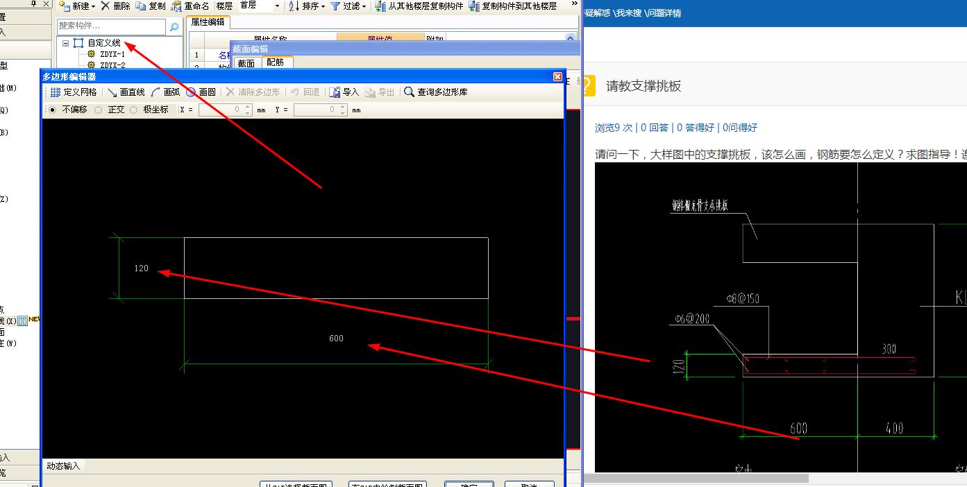

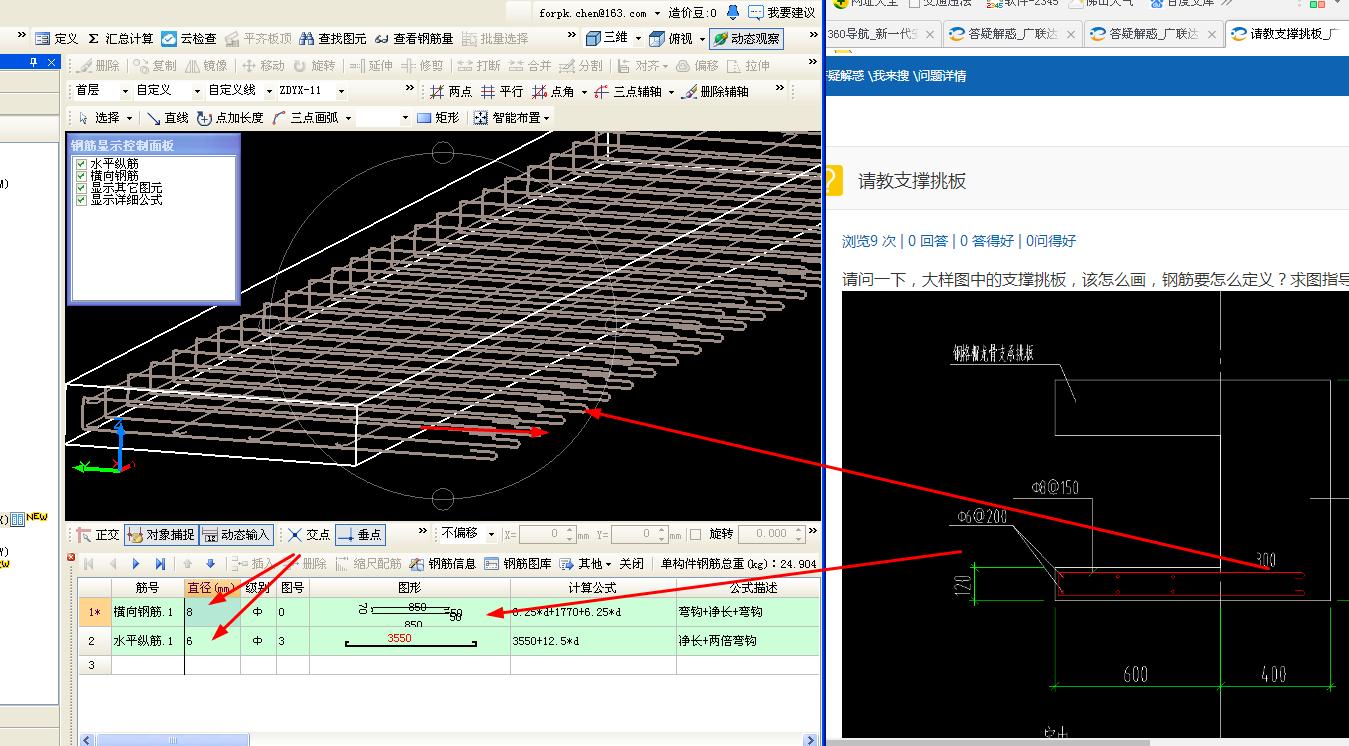

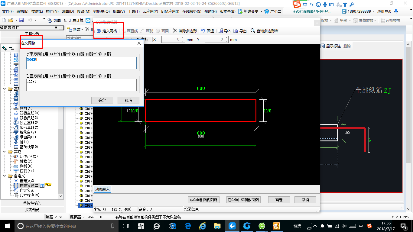

    請問一下,大樣圖中的支撐挑板,該怎么畫,鋼筋要怎么定義?求圖指導!謝謝老師。

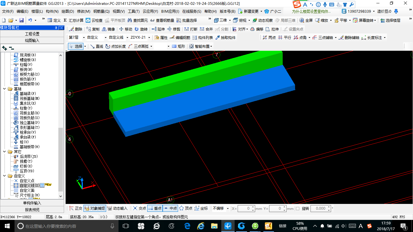

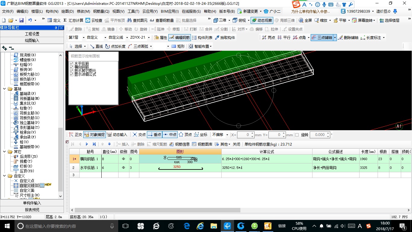

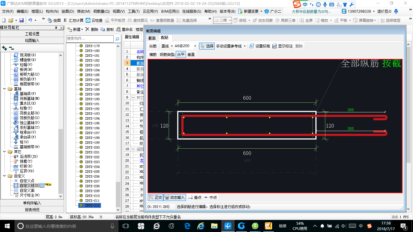

    答;鋼筋問題,可以用自定義線的方法處理的,演示如下:
    大樣圖挑板答疑解惑廣聯達服務新干線
    2018-07-17 16:02:58
  • 你好:用自定義線定義,鋼筋直接繪制,導入土建算量軟件可以構件轉換。建筑行業快速問答平臺-答疑解惑大樣圖挑板答疑解惑
