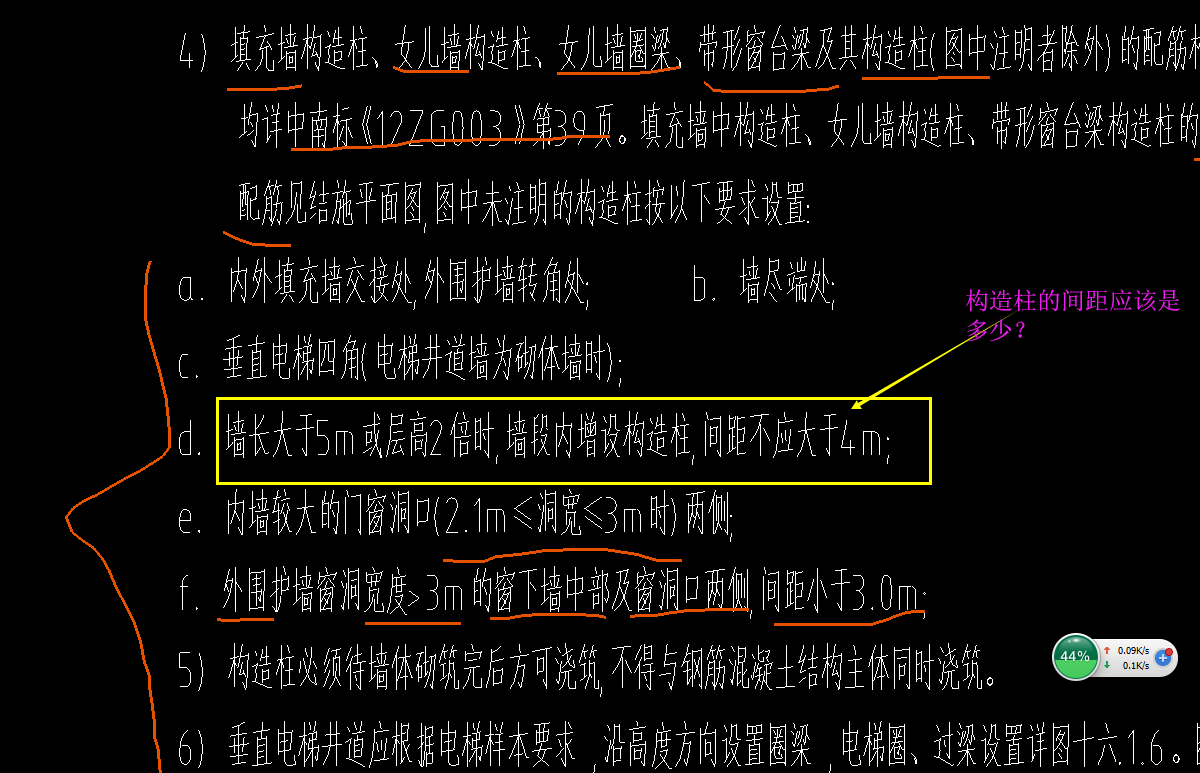

  • 構造柱的間距應該是多少?
    構造柱的間距應該是多少?圖集中無間距說明構造柱
全部回答 (5) 首答僅用{{minutesHtml}}
  • 做預算按4米一個就行   決算的話以現(xiàn)場實際為準
    2018-07-12 15:43:32
  • 你的信息沒看全,在CAD快速看圖里面搜索構造柱,這樣能找到信息。
    如有幫助望點擊采納答案,謝謝。
    2018-07-12 15:44:36
  • 間距不大于4m呀。
    假如墻凈長7m就在中間設置構造柱,間距就是3.5m。
    假如墻凈長9m,就要設置兩根構造柱,間距就是3m了。
