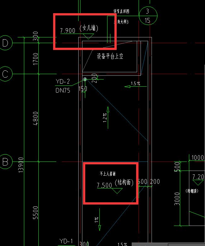

  • 這個(gè)女兒墻的高度是400 吧,然后下面這個(gè)構(gòu)造柱間距應(yīng)該是多少啊

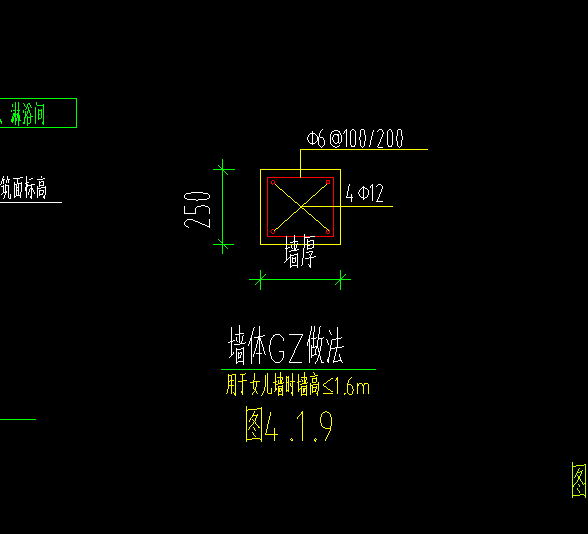

  • 女 兒墻構(gòu)造柱間距是1.6米   高度看詳圖3/15節(jié)點(diǎn)
    首次提交 2022-11-24 09:53:30  最近修改2022-11-24 09:55:02 (修改過2次)
  • 女兒墻高400是對(duì)的,但構(gòu)造柱間距要看圖紙說明的。

  • 你好:按照間距不大于3m布置構(gòu)造柱。
    2022-11-24 09:55:27
  • 如果是混凝土墻不用布置構(gòu)造柱;砌體墻構(gòu)造柱間距按3米。
