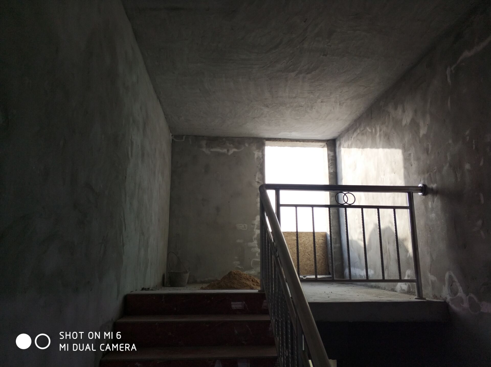

    樓梯頂棚的高度應該是多少?

  • 你好:不經常走人的房間2.2米即可

  • 你的意思是說,樓梯間頂到休息平臺的高度計算嗎?這個不考慮超高的

  • 對于屋頂梯間的高度,可以說是沒有“應該”,可以讓正常高度的人通過也是可以的了,畢竟不是讓人生活的區域,當然有條件是可以建的高一點,及2.5~3.5進行選擇,你這如果是已經達過1.9米也算是可以湊合著用了。

  •     樓梯頂棚的高度應該是多少?
    民用建筑一般來說梯段寬不小于1.2米,梯井10cm,也就是樓梯間凈寬度不低于2.5米就行,進深根據你的層高來定,休息平臺寬度不低于梯段寬度且不低于1.2米,樓梯休息平臺的凈高度不應小于2m
    《民用建筑設計通則》GB50352--2005 相關規定摘錄:
    6.7.5
    樓梯平臺上部及下部過道處的凈高不應小于2m,梯段凈高不宜小于2.20m
    : 梯段凈高為自踏步前緣 (包括最低和最高一級踏步前緣線以外0.30m范圍內 )量至上方突出物下緣間的垂直高度。
    條文說明:由于建筑豎向處理和樓梯做法變化,樓梯平臺上部及下部凈高不一定與各樓層凈高一致,此時其凈高不應小于2m,使人行進時不碰頭。梯段凈高一般應滿足人在樓梯上伸直手臂向上旋升時手指剛觸及上方突出物下緣一點為限,為保證人在行進時不碰頭和產生壓抑感,故按常用樓梯坡度,梯段凈高宜為2.20m
