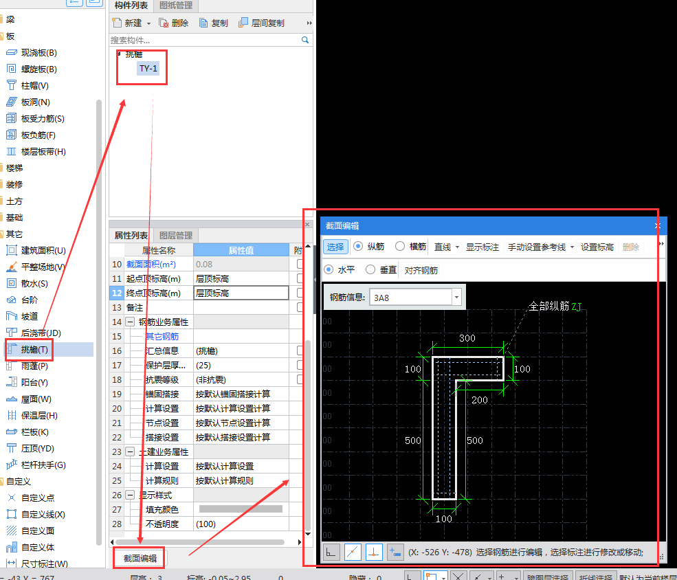

  • 土建計量GTJ中,異形線式挑檐增加截面編輯和計算怎么做?
全部回答 (7) 首答僅用{{minutesHtml}}
  • 答:新建異形線式挑檐,繪制截面后,屬性下方可以點擊【截面編輯】按鈕挑檐
    2018-07-12 16:59:52
  • 需要將【異形線式挑檐】新建之后,可以利用屬性下方的【截面編輯】進行修改和鋼筋編輯,檐
    2018-07-12 18:52:05
  •     新建異形線式挑檐,繪制截面后,屬性下方可以點擊——截面編輯——按鈕
    2018-07-12 21:27:49
  •      1、在構件屬性下的“截面編輯”進行鋼筋配置;
         2、繪制圖元前,可以在構件屬性下的“鋼筋業務屬性”進行設置計算規則或節點設置等;
         3、圖元繪制后,進行繪制計算,最后可以查看異形線式挑檐的三維鋼筋。
    2018-07-12 23:43:27
  • 對于異形線式挑檐,屬性下方可以點擊截面編輯按需求進行編輯,當構件繪制好后也可以先點擊當前構件進行編輯
    2018-07-13 09:19:55
  • 和暗柱的界面編輯是一樣的
    2018-09-21 16:46:51
  • 新版GTJ異形挑檐可以進行截面編輯
    2018-10-22 11:22:46
