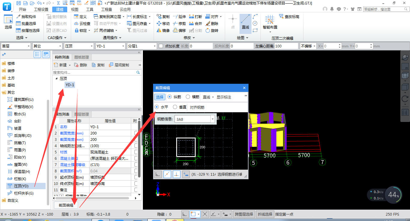

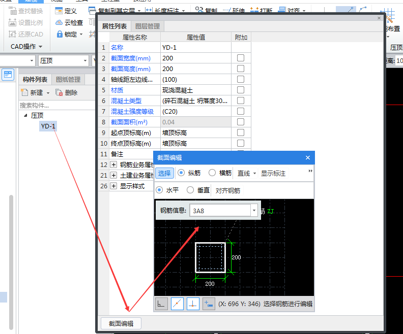

  • 新建矩形壓頂,繪制截面后,屬性下方可以點擊【截面編輯】按鈕。
    截面編輯中可以繪制縱筋和橫筋。
    計算設置和節點設置中,增加了矩形壓頂的計算規則(類似自定義線)
    繪制圖元后,可以計算矩形壓頂的鋼筋量并且可以查看鋼筋三維。
    土建工程量同以前計算。

  • 新建矩形壓頂后點擊屬性,如圖左下角點擊截面按鈕在截面編輯中可以繪制縱筋和橫筋,20.1版本矩形壓頂增加查看鋼筋三維功能壓頂
    2018-07-12 15:12:31
  •     新建矩形壓頂后點擊屬性,點擊截面按鈕在截面編輯中可以繪制縱筋和橫筋,20.1版本矩形壓頂增加查看鋼筋三維功能土建
    2018-07-12 15:27:42
  • 這是GTJ20.0版本新增加的功能
    1.新建矩形壓頂,繪制截面后,屬性下方可以點擊【截面編輯】按鈕。
    2.截面編輯中可以繪制縱筋和橫筋。
    新版本中計算設置和節點設置中,增加了矩形壓頂的計算規則(類似自定義線)
    2018-07-12 16:16:46
  • 1.0.20.1版本中新建矩形壓頂后在屬性下方找到截面編輯,打開之后可以繪制縱筋和箍筋。計算設置和節點設置中有相應的計算規則答疑解惑
    2018-07-12 19:35:24
  •      1、在構件屬性下的“截面編輯”進行鋼筋配置,如下圖1;
         2、繪制圖元前,可以在構件屬性下的“鋼筋業務屬性”進行設置計算規則或節點設置等,如下圖;
         3、圖元繪制后,進行繪制計算,最后可以查看異形欄板的三維鋼筋。
