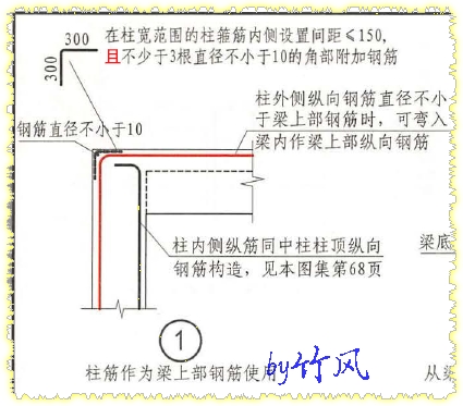

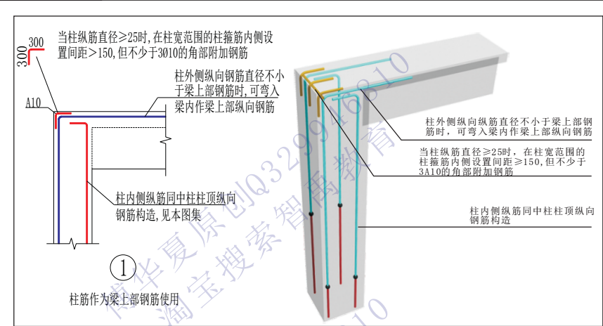

    關(guān)于柱頂角部附加鋼筋的難題,像這樣的附加鋼筋實(shí)際工程中可以要么,廣聯(lián)達(dá)里怎么去設(shè)置?如果要設(shè)置,這個(gè)是指一邊3根還是一個(gè)柱子就3根呢?角部附加鋼筋
    補(bǔ)充問(wèn)題:還有一個(gè)問(wèn)題,圖集上沒(méi)有標(biāo)出附加鋼筋的長(zhǎng)度,這個(gè)長(zhǎng)度該怎么取呢?謝謝各位解答的人

  • 現(xiàn)在軟件還不能直接輸入,只能在其它鋼筋中處理
    長(zhǎng)度為600

  •     軟件中無(wú)法直接處理,可以考慮在單構(gòu)件中,將其輸入,長(zhǎng)度就是圖集所標(biāo)注的600mm。根數(shù)問(wèn)題:不一定是3根,還需根據(jù)柱截面來(lái)確定。
