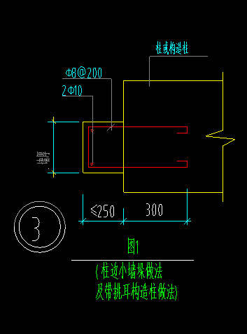

  • 柱或構(gòu)造柱邊填充墻節(jié)點布置
    對于柱邊或構(gòu)造柱邊填充墻節(jié)點設(shè)置疑問,在軟件中如何設(shè)置構(gòu)造柱節(jié)點設(shè)置
  • 用構(gòu)造柱定義布置,構(gòu)造柱主筋為2a10,在其他箍筋中定義輸入開口筋的信息

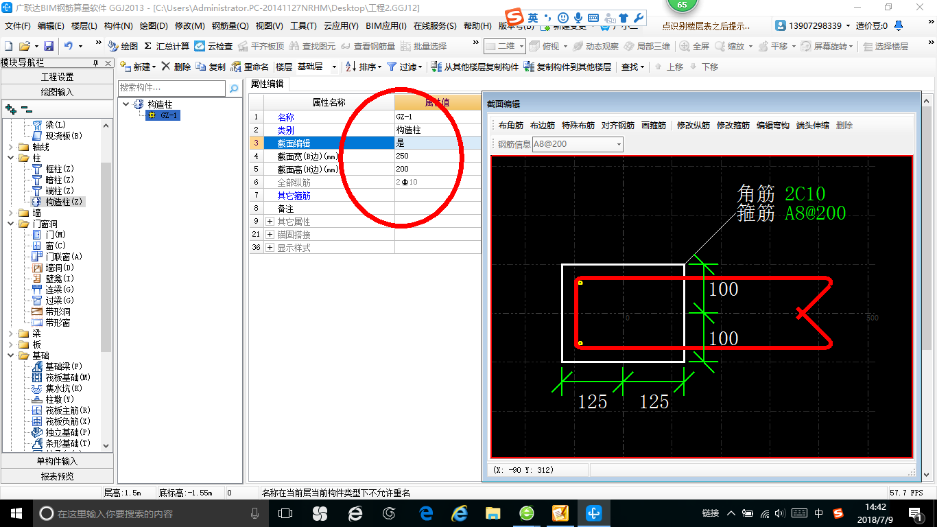

  • 可以用構(gòu)造柱來繪制
    2018-07-09 14:35:05
  • 你好:新建構(gòu)造柱,按照圖紙輸入截面尺寸,完成后,將截面編輯更改為“是”,按照圖紙輸入縱筋和繪制箍筋。答疑解惑
