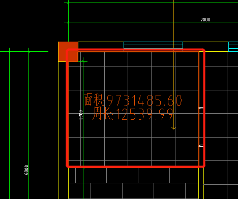

  • 精裝修中塊料地面面積 扣除哪些? 是看清單規則還是定額規則計算?

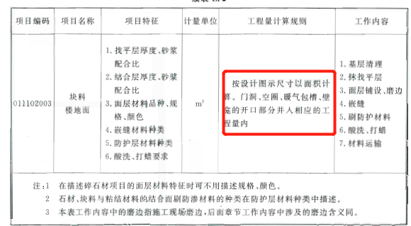

       湖北2013清單中說,見下圖 怎么計算? 財務室塊料地面面積?門洞處的面積需要加上嗎? 2013清單清單規則
  • 如果門口的地面跟室內地面材質一樣,可以合并計算;如果門口為過門石,需要單獨計算;
    2018-07-06 18:47:14
  • 內墻面凈長*凈長+門洞口地面面積。
