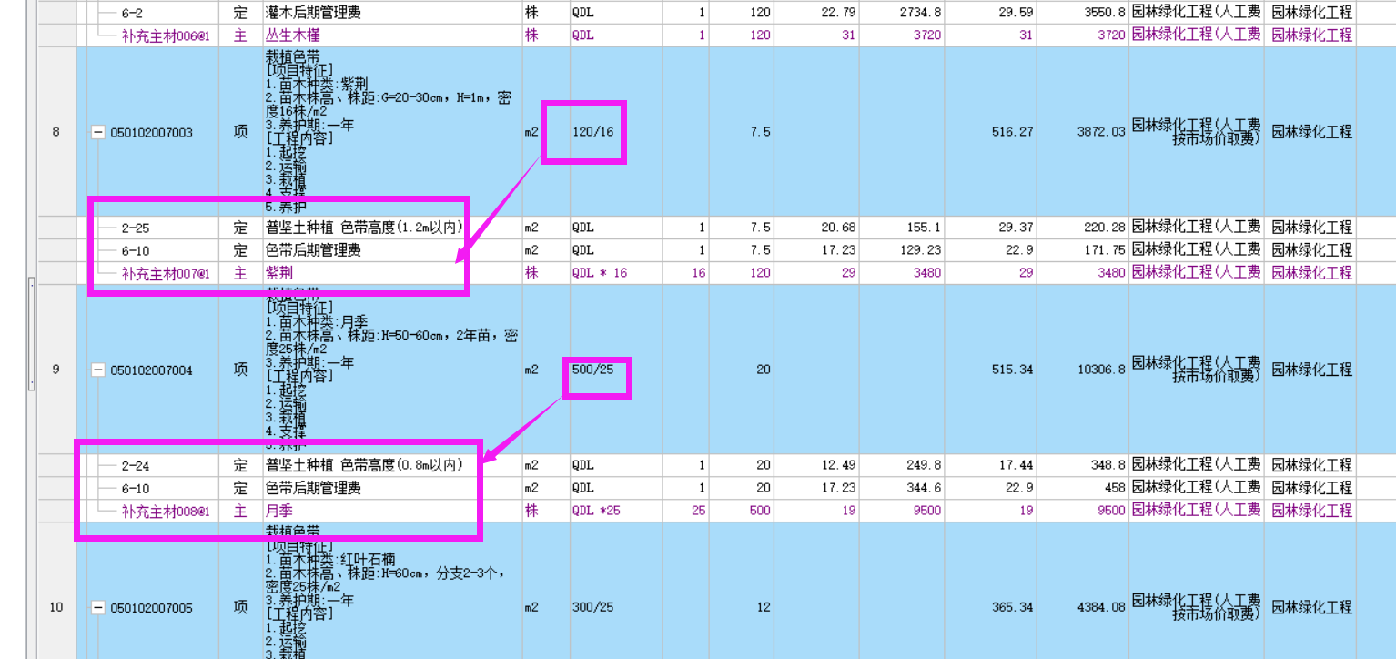

    你好,看圖。(色帶是多種灌木按一定圖案栽植,復雜一些,要放線吧。色帶不是某一種的名稱,是組成圖案的一種叫法。綠籬就是做成一道分隔,就像籬笆一樣。凡是由灌木或小喬木以近距離的株行距密植,栽成單行或雙行,緊密結合的規則的種植形式,稱為綠籬,也叫植籬、生籬等。定額
