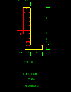

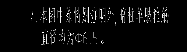

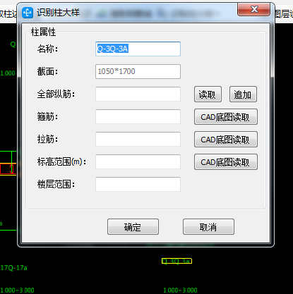

    本人新手.請(qǐng)問在識(shí)別柱大樣時(shí)是否應(yīng)該按說明將所有拉筋改為A6.5.....謝謝各位老師..識(shí)別柱拉筋答疑解惑
我來答 收藏  舉報(bào)
    拉筋是單肢箍的    箍筋至少是兩只箍的    一起改為a6-間距
    2018-06-25 09:04:37
  •    圖紙有繪制也有標(biāo)注鋼筋型號(hào)的就按照標(biāo)注的鋼筋型號(hào),(沒有的話就要按照說明輸入即可)
