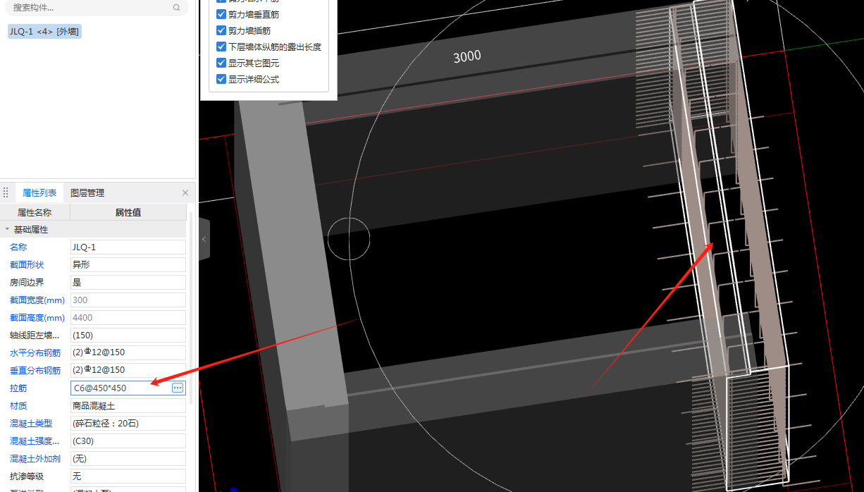

  • 廣聯達建模,缺少拉筋
    有量
    拉筋

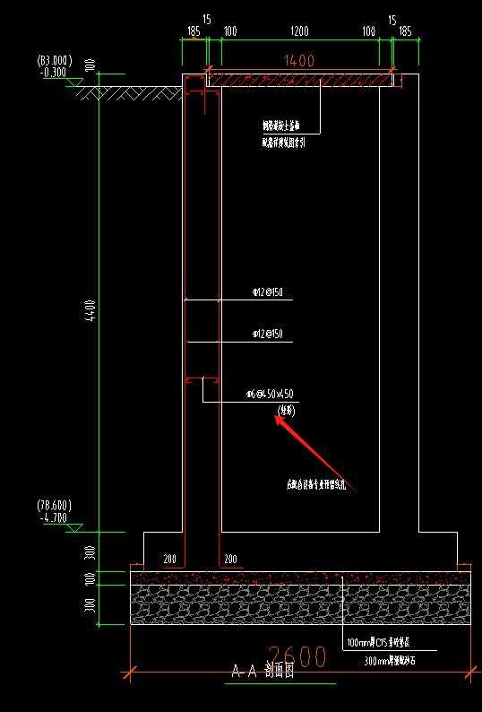

    中間應該是有拉筋的,沒有顯示出來,也沒有量。問題出在哪 怎么解決呢
    建墻構建,不用建異形墻
    2024-10-29 17:32:47
  • 正常
    2024-10-29 17:22:44
  • 選中圖元,重新輸入試試
    2024-10-29 17:22:46
