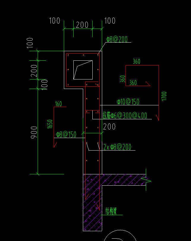

  • 這種欄板在廣聯達鋼筋里要怎么畫,欄板中還有個洞
        如題,像這種欄板廣聯達鋼筋用什么畫好?自定義線還是直接用欄板?如果用其他鋼筋布置,又要怎么寫,還有這個拉筋C6@300@400是什么意思?其他鋼筋

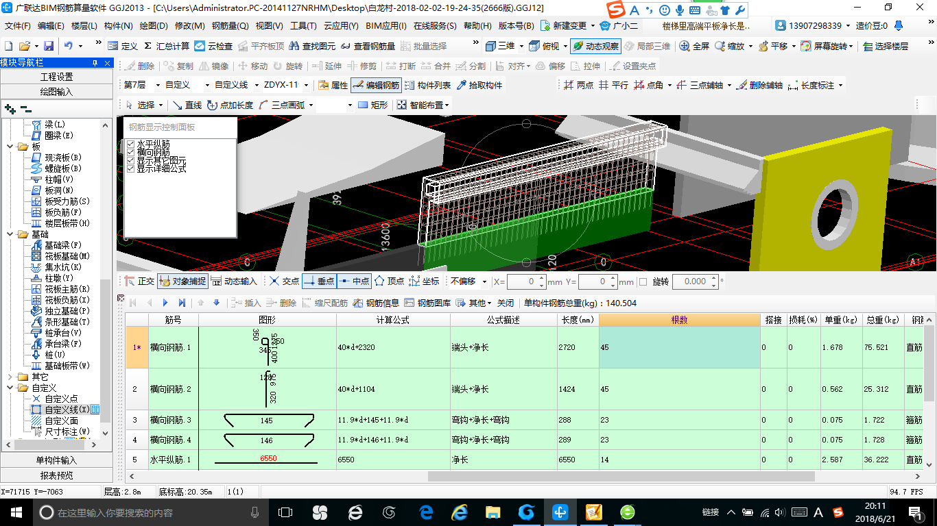

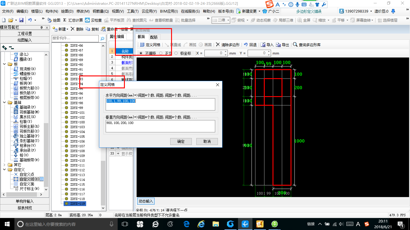

    你好:用自定義線定義,鋼筋直接繪制,導入土建算量軟件可以構件轉換,【注意拉筋需要在編輯鋼筋時候修改根數,然后鎖定構件。】拉筋答疑解惑廣聯達服務新干線建筑行業快速問答平臺-答疑解惑

  • 可以用自定義線代替。

  • 建議按自定義線條處理,中間的空洞手工扣除
