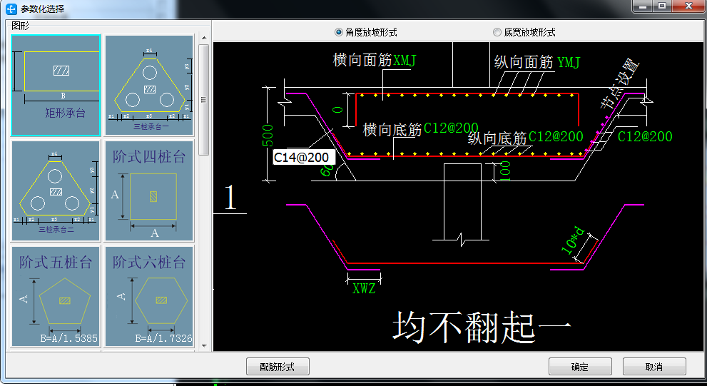

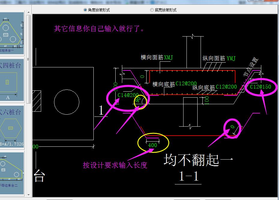

選擇配筋形式,將角度改為90即可

這種樁承臺里有側面鋼筋就是側面筋和另外一個c14-200是側面箍筋,在廣聯達中直接新建承臺布置鋼筋就可以。

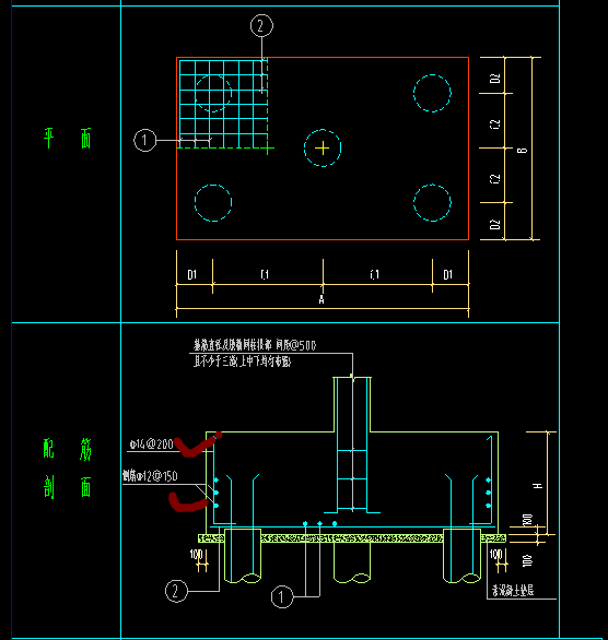

新手求教,樁承臺定義識圖
圖中只標了一個1號鋼筋(箍),配筋表1號鋼筋為C18-200,這種我直接在樁承臺定義中選擇環式配筋,輸入橫縱的鋼筋信息可以嗎?還是他這個承臺只有縱筋?補充問題:1號鋼筋(箍)這個箍是表示箍筋也是C18-200嗎?補充問題:鋼筋示意圖好像是只有橫向縱向鋼筋呀,沒有側面鋼筋吧?
