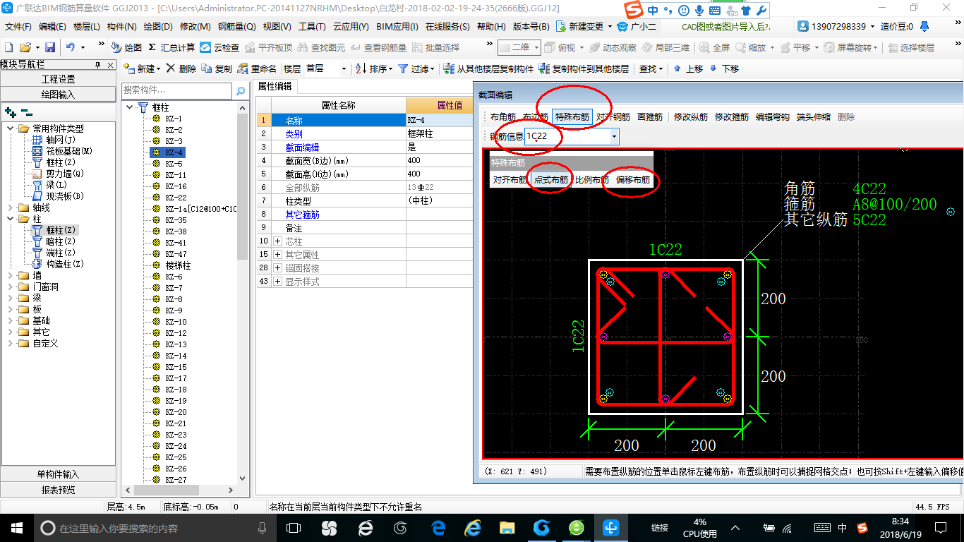

  • 矩形柱角筋為八根怎么布置
    請問:矩形柱角筋為八根怎么布置
全部回答 (5) 首答僅用{{minutesHtml}}
  • 定義輸入的話就按信息輸入吧   按理說應該是4根   其他四根是邊筋
    2018-06-19 08:09:29
  • 柱角筋一般為4根,其余四根是不是柱邊筋
    2018-06-19 08:24:16

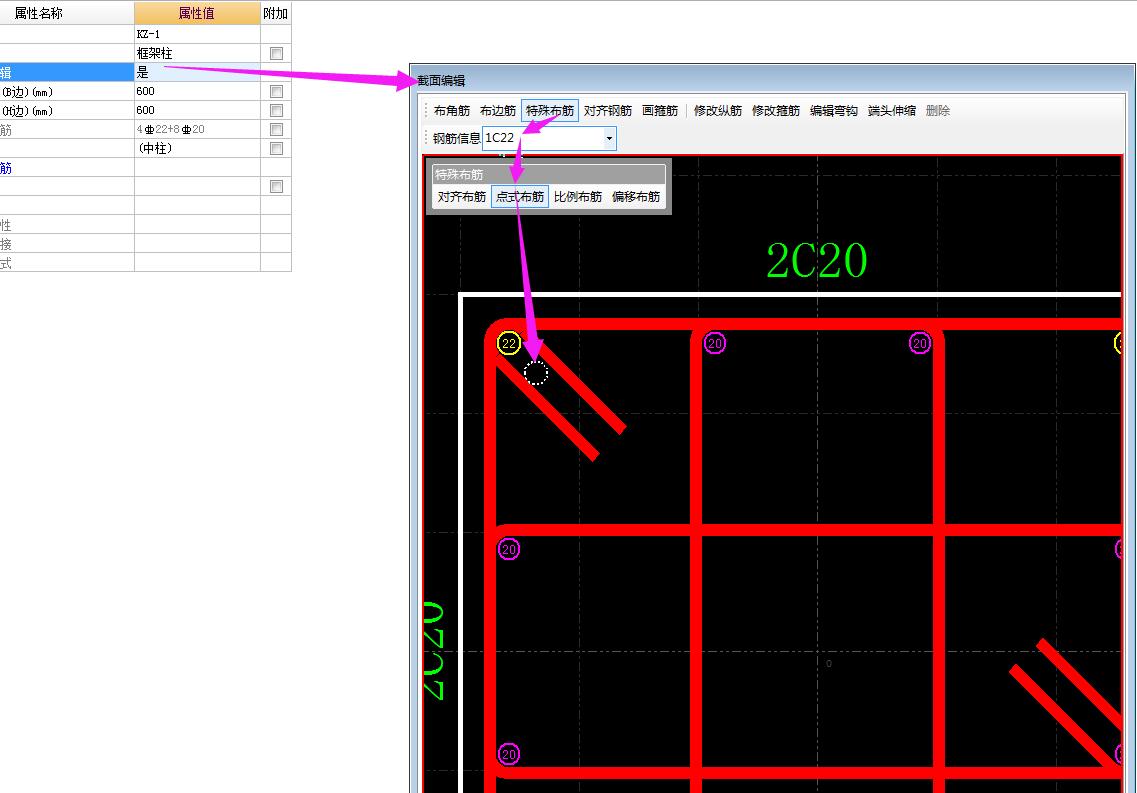

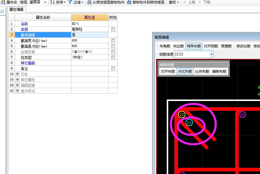

  • 你好:按照圖紙輸入框架柱的截面尺寸,完成后,將截面編輯更改為“是”,按照圖紙輸入縱筋用特殊布筋中的偏移或者點布置并筋和繪制箍筋。矩形柱
    2018-06-19 08:34:30
  •     柱角筋一般為4根,其余四根是不是柱邊筋   邊筋在編輯界面里面用點式布筋
    2018-06-19 08:37:20
  • 截面編輯‘是’
    特殊布筋,點式布筋
    角筋答疑解惑
    2018-06-19 08:37:26
