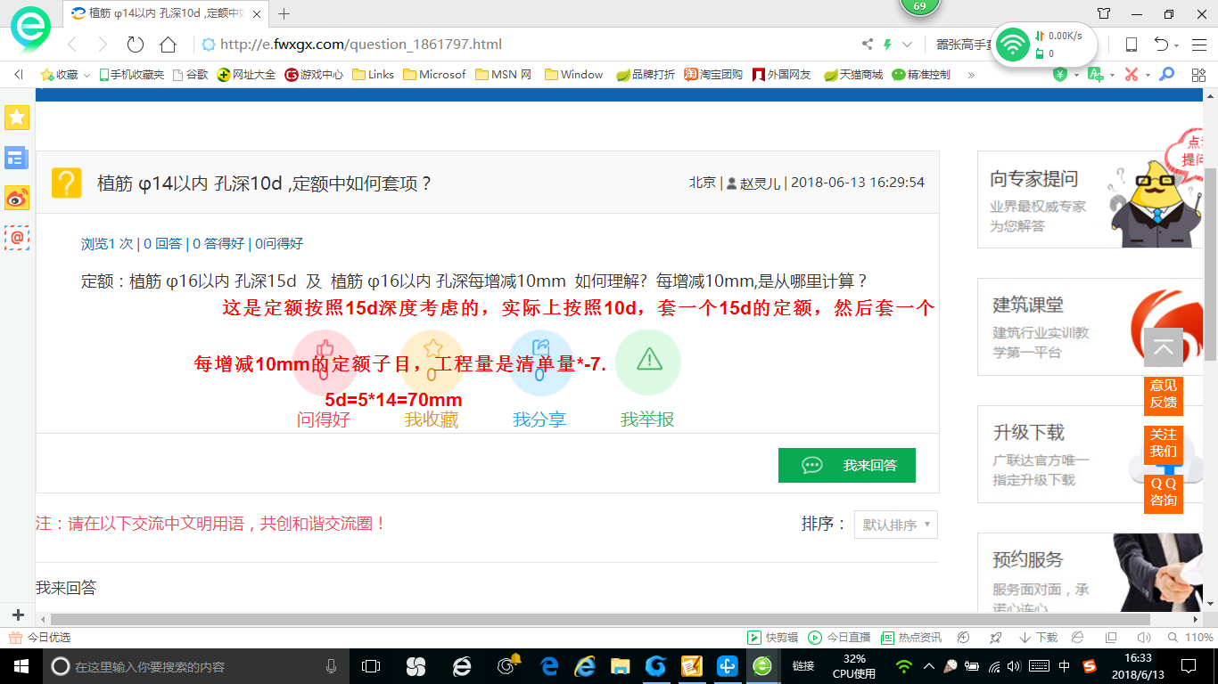

  • 植筋 φ14以內 孔深10d ,定額中如何套項?
    定額:植筋 φ16以內 孔深15d  及  植筋 φ16以內 孔深每增減10mm  如何理解?  每增減10mm,是從哪里計算?

  • 定額:植筋 φ16以內 孔深15d  及  植筋 φ16以內 孔深每增減10mm  每增減10mm,是從 孔深 15d 也就是 16*15=240mm 開始計算的。如果設計要求 孔深為 250mm 就需要增加一個 每增減10mm。如果孔深為 230mm 就需要減少一個 每增減10mm。
