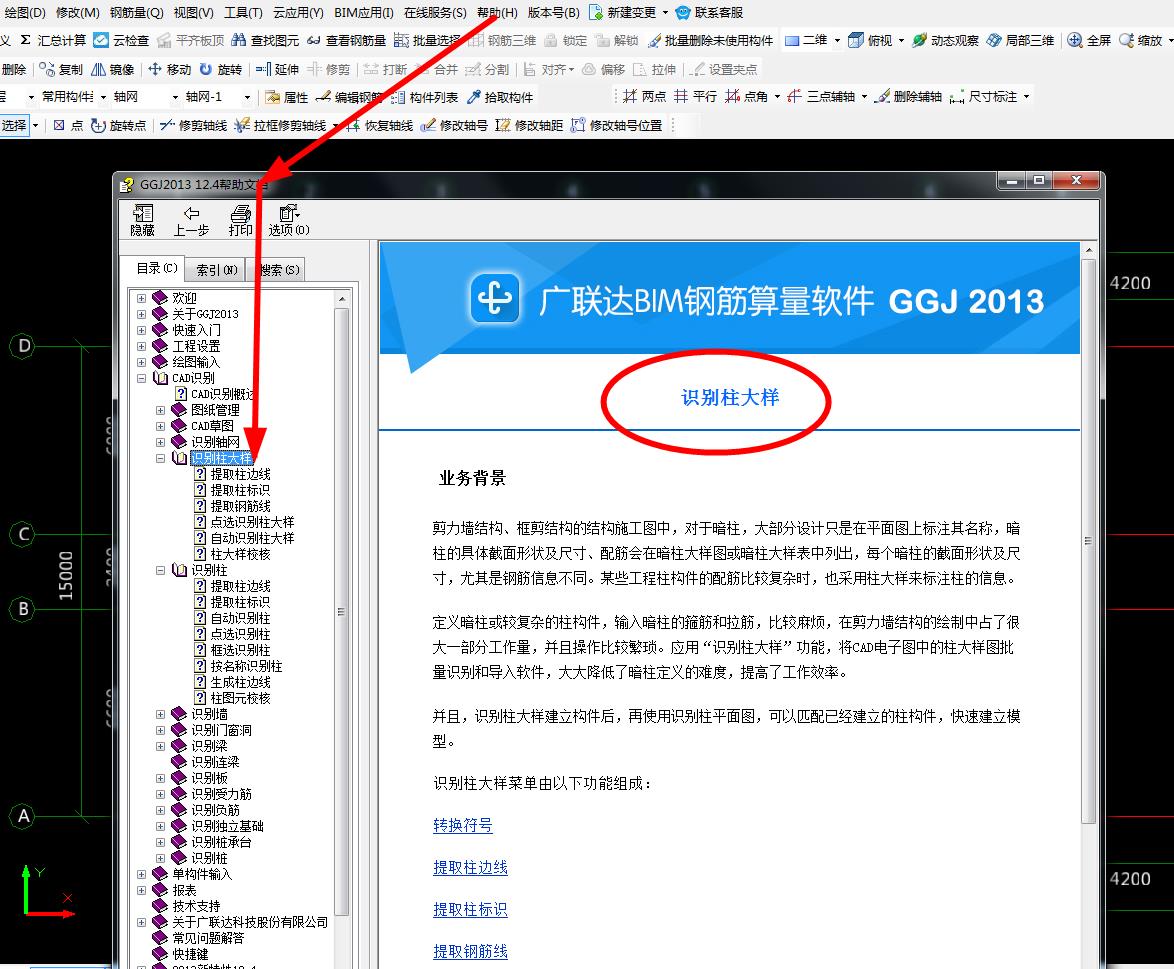

    您看看幫助文檔,有操作步驟的
    識別柱
    2018-06-07 19:31:55
  • http://jzkt.glodon.com/front/couinfo/293
    或者是您看看視頻
    提前處理一下CAD
